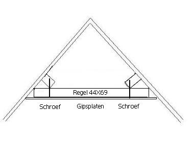

Een tijdje geleden onderstaande forum gepost:
Verbinding vide met gording
Bij dit idee kwam ik een beetje in de knoei met de afwerking van de gipsplaten.
Nu dit idee bedacht. Enig maar is dat alle gewicht nu op de schroeven terecht komt.
(Of misschien een raveeldrager erin?)
Ik wil om de 30cm een balk leggen, zodat de gipsplaten er direct tegenaan geschroefd kunnen worden.
Gaat dit lukken?
Staat niet op tekening, maar op de regels wil ik natuurlijk ook platen schroeven.
De te maken overspanning is 2m20.
De lengte van de gordingen zelf zijn breedte van huis 5M.
Halverwege zit een draagbalk van dakgoot naar nok.

Door extra gewicht aan te brengen op de gordingen, ga je een deel van de veiligheid op de sterkte gebruiken. Daarmee kan je op een veiligheid uitkomen, die lager is dan de vereiste veiligheid.
Deze vermindering is afhankelijk van hoe je e.e.a. aanpakt, de plaats van het extra plafond: in het midden, tegen de buitenmuren of over de hele breedte, het gewicht van de nieuwe constructie en het gewicht van de spullen die je erop legt.
Met de gegevens die je nu geeft, is het nog steeds niet goed te beoordelen.
Verder zijn er wel mogelijkheden om de gordingen te versterken, maar hoe dat zou moeten worden aangepakt, is ook afhankelijk van bovengenoemde zaken en de dakconstructie, met name materiaal en dikte dakbeschot en de afmetingen van de gordingen.
Het kan ook zijn dat bij de bouw al rekening is gehouden met het gewicht van extra betimmeringen en een plafond/vliering. Wellicht is dat nog te achterhalen.
Afgezien van de bouwkundige zaken. Dit is een citaat uit een richtlijn voor prefab houtconstructies:
De toelaatbare uittrekweerstand uitgedrukt in N per mm nuttige lengte sg van de schroefdraad bedraagt:
Fa = 3 x sg x d
Met:
d : de schroefdiameter in mm
sg : de inschroefdiepte van het geschroefde deel in mm die groter dan 4d moet zijn, en max 12d is
Verder is het verstandig om per verbinding twee schroeven te gebruiken als je die kwijt kunt. Een driehoekig balkje tegen de gording maakt het een stuk makkelijker om goed te schroeven.
Kweet niet wat er op dat vloertje komt te liggen??
Bowlingballen of slaapzakken ofzo?? Lijkt me in geen geval een geslaagde constructie....
