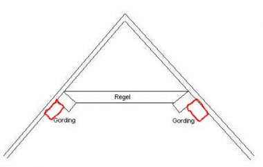

Binnenkort wil ik een vide gaan maken op zolder.
De hoogte van de nok is daar ruim 3m50
De hoogste gording zit op 2m10
Het mooist zou zijn om regels op deze gordingen te leggen.
De kopkanten van de regel in de juiste hoek zagen, zodat deze mooi ondersteund wordt door de gording.
Liefst zou ik de regel lager willen hebben zodat ik het plafond mooier kan afwerken
Is deze constructie juist?
Welke regel heb ik nodig? 150x??

Een vide is een opening in een vloer. Je wil juist een vloer toevoegen.
Hou je er wel rekening mee dat die gording hoogstwaarschijnlijk niet is berekend op deze extra vloer? Je zou bv. een extra gording dwars eronder kunnen zetten. Beter is het om een constructeur eraan te laten rekenen. En bel even met de gemeente of ze hiervoor vergunning nodig vinden.
De afmeting van de balk die je moet gebruiken is afhankelijk van de overspanning, zie de balkenschuif.
Komt het vloertje ook op 2.10 hoogte? Is het dan eronder niet erg laag?

Bedoel een hoogte van 2m40.
Tevens zie ik bij dit type huis, dat meerdere mensen zo'n verdieping maken, dus zou mogelijk moeten zijn?!
Hoe bedoel je een gording dwars eronder?
Een verticale balk tussen de horizontale gordingen?
Die twee extra balken onder de gordingen doen niets wanneer er een dakbeschot is van dakplaten, dat geeft geen houvast i.v.m. de materiaaldikte van de dakplaten.
Het lijkt me handig wanneer TS even precies omschrijft hoe de dakconstructie eruit ziet en de maten van de gordingen doorgeeft.
Graag ook de overspanning van de gordingen.
Wanneer het bij anderen door een aannemer is gedaan zou ik daar eens gaan kijken, een aannemer berekent eerst of het kan, hier kunt u uw voordeel mee doen, de manier waarop en de maten kunt u dan overnemen.
