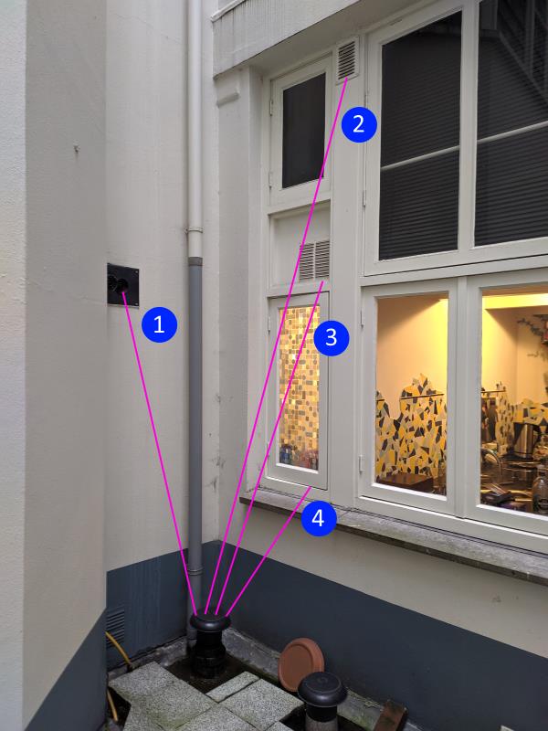

Mijn situatie.
Op bovenstaande foto staan vier lijnen aangegeven. Dat zijn:
1. 1.9m : Aanzuiging van mijn verwarmingsketel
2. 3.0m : Aanzuiging mechanische ventilatie van mijn woning
3. 2.0m : Ventilatierooster badkamer
4. 1.0m : Raam badkamer
Ik heb een Excel gedownload waarmee de verdunningsfactor te berekenen is. Die komt van deze pagina:
https://www.vereniging-bwt.nl/werkg...documenten/2015/5/rekentool-verdunningsfactor
Welke afstand mag ik gebruiken in de berekening? Als ik die Excel invul en uitga van een verwarmingsketel van 13kW dan is de verdunningsfactor op 3.0 meter al onvoldoende. Maar die 13kW is een aanname gebaseerd op de bereking op deze pagina:
https://www.berekenen.nl/a-z/capaciteit-cv-ketel-berekenen/resultaat#QeQXYy0
Jullie lezen het vast al: Ik ben onzeker over mijn positie en heb wat handvaten nodig. Als ik zelf zoek dan kom ik tegenstrijdige verhalen tegen (lang leve het internet). Ik wil best een specialist inschakelijk maar wil eerst weten hoe sterk ik sta en mijn eigen berekeningen eerst aan de benedenbuurman presenteren.

Ik heb een eerdere reactie van je gelinkt in mijn verhaal. Klopt het dat de afstand tot een raam niet gebruikt kan worden in de verdunningsfactor berekening?
Van de lokale "ruzie met de buurman" bemiddelaar heb ik begrepen dat bouw en woningtoezicht Amsterdam niet happig is op dit soort zaken. Mijn rechtsbijstand is ook al ingeschakeld maar die willen geen bouwkundige sturen want dat kost geld.
Maar het is goed om te weten dat ik er niet naast zit. Dat geeft me wat meer moed om door te pakken.
Van toepassing zijn artikel 3.48 en 3.51 van het bouwbesluit. Het lijkt erop dat voor een uitmonding in het dak (zoals deze) geen afstandsmaten zijn. Verdunningsfactor valt er volgens mij ook niet onder. Maar ik ben het wel met de andere reageerders eens dat dit niet zo moet kunnen. Het is een ongezonde situatie.

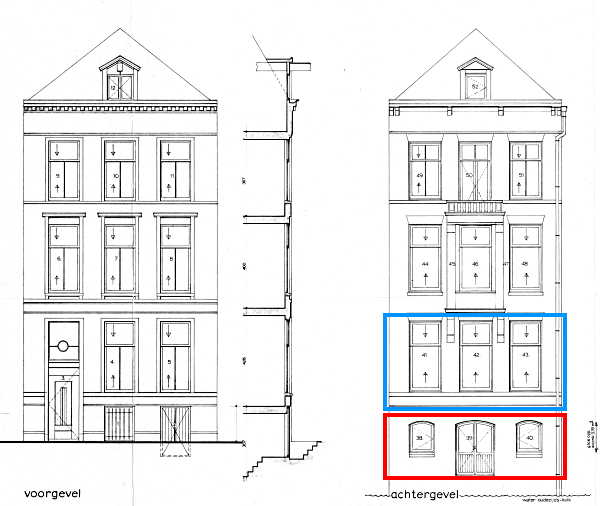

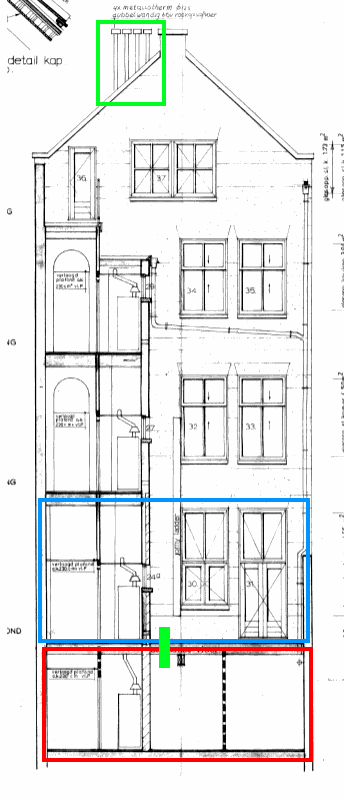

Voor de correcte beeldvorming:
Rood: Woning van mijn benedenbuurman in het souterain.
Blauw: Mijn woning op de begane grond
Groen: De nieuwe afvoer van zijn verwarmingsketel en bovenin de afbeelding zijn oude afvoer op het dak
Ik noem zelf het argument "mijn binnenplaats is zijn dak" omdat ik weet dat hij dat ook kan doen. Ik ben het daar uiteraard niet mee eens maar kan dat niet hardmaken door een duidelijke definitie van een dak.
Bovenstaande afbeelding komt uit een oudere bouwtekening waarin mijn badkamerraam nog niet ingetekend is.
De VvE is ingeschakeld en ik heb ook uitgezocht dat de VvE verantwoordelijk is voor de reparatie van het oorspronkelijke kanaal naar het dak.
De benedenbuurman was altijd fel tegen het repareren van de gezamenlijke ventilatievoorziening van de voorbuurman. Daardoor kan hij nu niet voor het repareren van het kanaal voor zijn rookgasafvoer zijn. Er spelen meer dingen mee maar dat voegt voor de discussie hier niet veel toe.

Is het souterain volledig onder het maaiveld gelegen.
Of steekt er wel een deel boven uit.
Het dak van de buurman in het souterain welk niveau heeft dat ten opzichte van het straat niveau?
Vr Gr
Ik moet vijf traptreden (80 cm) omhoog tussen voordeur van het pand en voordeur van mijn appartement. Zijn woning steekt dus boven straatniveau uit.
Maar je vraag is heel specifiek dus ik voeg nog wat meer details toe. Ik heb geen idee of ze relevant zijn of niet.
We wonen aan de gracht en de benedenbuurman heeft ramen en openslaande deuren direct aan het water. De muren van zijn woning lopen gelijk met de muren van mijn woning. De rookgasafvoer loopt vanuit zijn woning eerst naar zijn berging en gaat vandaaruit omhoog naar mijn binnenplaats.
We wonen beiden in het achterhuis en de woningen die je ziet in de voorgevel zijn andere woningen.
