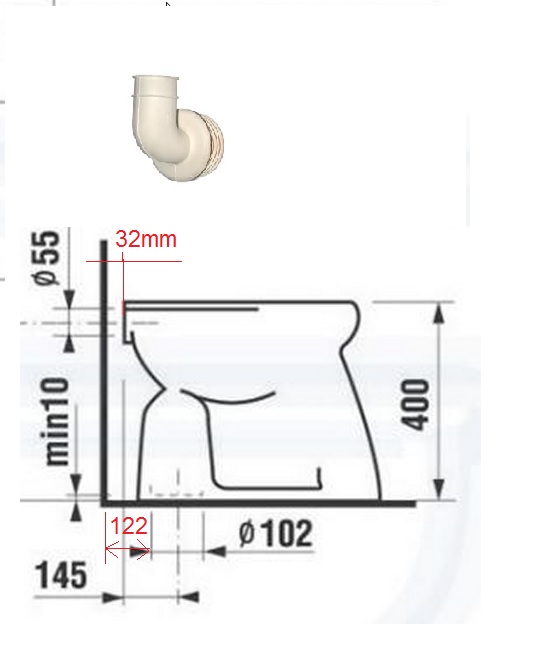

We hebben een toiletpot met PK uitgang met een bocht naar beneden in de vloer, maar die staat hierdoor erg ver van de achterwand, het is geen gezicht en we zitten nu ook met onze kniëen tegen de deur.
Vanaf de rand van het afvoergat in de vloer tot aan de achterwand is het 140 mm, zou dit voldoende zijn om het toilet van de techn. tekening met AO uitgang te plaatsen? Er hangt een hoge stortbak.
En weet iemand hoeveel cm deze wc dan totaal naar voren zou komen, gerekend vanaf de achterwand?

Je kunt nog een excentrische sok toepassen, neem je een met de grootste sprong dan scheelt dit max 4 cm.
Succes.

Dankjewel voor jullie reacties, mag ik hieruit opmaken dat, omdat ik dan 50 mm (140-122=18, 32+ 18=50mm) heb voor het aansluiten van de spoelpijp, ik het ga redden als ik zo'n excentrische sok van 40mm gebruik?
Dan zit ik op 50+40=90mm voor het aansluiten van de spoelpijp, bestaat er wel zo'n korte spoelbocht, of is dat soms de bovenste foto, heb je dan een naam/type voor me?

Haakse closetsok 55 mm. x 26/28 mm. type 13w 110130001 WIT

Dankjewel Henk, ik kom er alleen niet achter wat de diepte is van deze bocht, op internet is hiervan geen tekening te vinden en de bedrijven die hem verkopen weten het ook niet, weet jij het? Past dit in de 50 mm ruimte die ik heb en heb ik dan nog een excentrisch manchet nodig?

Als je die closet sok nu eerst achter in je pot doet dan zit deze tegen de muur aan.
evt kan je een excentrische sok nemen met een sprong van 2 cm deze kan je ook bij bouwmarkt halen.
