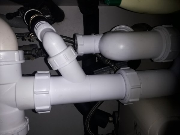

Beluchter in afvoer onder gootsteen
Ik heb een nieuwe afvoer geplaatst,maar in de beluchter zit onder de schroefdop een blauw dopje,moet dit eruit of erin?bij erin loopt de afvoer na een tijdje niet goed door .ben bang voor lekkage met gebruik van vaatwasser door beluchter
Die moet er wel in. Beluchter sluit normaal af maar laat lucht toe bij onderdruk. Als de beluchter overloopt dan heb je een verstopping verderop in de leiding.
