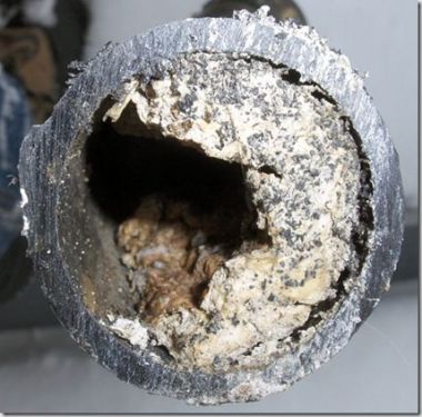

Wie kan mij helpen met het volgende:
Een half jaar geleden liep mijn gootsteen van de keuken nog maar langzaam leeg toen is er een beluchter tussen gezet en toen was het probleem over.
Nu heb ik weer dat zelfde probleem zodra ik de beluchter open draai dan hoor ik allemaal lucht uit de beluchter komen en dan loopt mijn gootsteen weer snel leeg.
Ik heb hierover contact gehad met een loodgieter en die kon alleen bedenken dat de beluchter kapot was dus die is nu reeds vervangen maar nog steeds hetzelfde probleem.
Ik heb ook op zolder een ontluchtingspijp zitten en die is niet verstopt dat is gecontroleerd
Wie kan mij helpen met dit raadsel ???
bvd
Waarschijnlijk, een beginnende verstopping.
Alexander bus
Bedankt voor je reactie
Dit dachten wij ook maar als ik voluit een waterslang in de afvoer pijp leg voorbij de ontluchter dan loopt het heel goed door
Henk253
Zal vermoedelijk de leiding voor gevuld zijn met water of rommel.
Vaak zit er veel aanslag in je leidingen verder op
zie evt voorbeeld van aankoeking.
laat evt een camera inspectie uit voeren van je riolering
