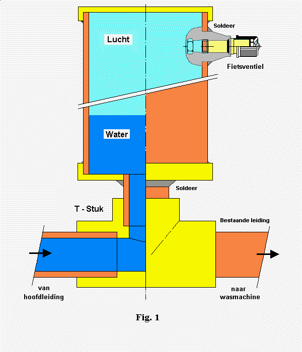

Kijk eens op deze site voor een zelfbouwtekening van een waterslagdemper
Een eenvoudige oplossing om waterslag te vermijden
Veel wasmachines worden aan het einde van een waterleiding geplaatst, vaak lange leidingen.
De afsluiter (klep) van een wasmachine is gewoonlijk een magneetklep, d.w.z. sluit erg snel.
Daardoor kan er waterslag optreden hetgeen de leiding of verbindingen ernstig kan beschadigen.
Zodra het optreedt hoor je een luide tik.
Ik heb het probleem opgelost door een eenvoudig hulpstuk te maken Fig.1, (onderaan deze pagina) dat ik geplaatst heb in de bestaande waterleiding in de nabijheid van de magneetklep van de wasmachine.
Het bestaat uit makkelijk te verkrijgen onderdelen, koperpijp, pijpdeksels, T-stuk en is in elkaar gesoldeerd. Het klepje bovenaan is een gewoon fietsventiel, maar het moet wel een type zijn dat je met de mond door kan blazen, dus niet een met ventielslang. Hoe makkelijker het klepje opengaat, des te beter werkt het.
Zodra alles gemonteerd is kun je met een handpompje wat lucht in de cilinder brengen. Zorg
ervoor dat de buitenlucht gemakkelijk door het klepje naar binnen kan stromen,
dus niet na het verwijderen van de pomp het beschermingsdopje erop schroeven!
De werking is als volgt.
Zodra de wasmachineklep sluit wordt het water abrupt gestopt. Hierdoor ontstaat een drukgolf.
Het water zoekt een uitweg in de cilinder. Omdat lucht comprimeerbaar is, in tegenstelling tot
water, dat nauwelijks comprimeerbaar is, is de drukgolf die nu optreedt erg gering en komt de stroming tot stilstand zonder enig probleem.
Er is natuurlijk, zoals bij al dit soort zaken, een vervelende bijkomstigheid. Na verloop van tijd verdwijnt alle lucht uit de cilinder omdat dit in het water oplost. Maar daartegenover staat dat elke drukstijging gevolgd wordt door een drukdaling. Door deze drukdaling wordt er lucht door het ventiel aangezogen, en zolang dit ventiel goed blijft werken, zal de cilinder toch met lucht gevuld blijven. Bij mij werkt het prima, ik heb daarna nooit meer knallen gehoord na plaatsen van dit hulpstuk.

Dit is nog eens iets anders dan zo'n kant en klare demper! Hier gaat hart van een experimentele pijpfitter sneller van kloppen. :bedankt:
Groeten, Hein
Frank
Dat is ook een oplossing, maar waarin verschilt het met met een afgedopt stukje pijp zoals ik hierboven suggereerde? Indien het ventieltje lekt heb je wel een probleem lijkt me?
Hein Weijers
Als ik Fiesiekus goed heb begrepen lost de lucht geleidelijk aan op in het water en werkt de demper op den duur niet meer. Door het ventiel schijnt lucht aangezogen te worden tijdens de onderdruk direct na de klap.
Een lek ventiel als je op vakantie bent lijkt me inderdaad niet zo plezierig.
Groeten, Hein
Fiesiekus
Even rechtzetten: het is niet mijn site of idee maar dus van iemand anders. Hoe het zit met lekken zou je proef ondervindelijk vast moeten stellen; het principe van het aanzuigen van buitenlucht t.g.v. onderdruk vond ik wel een slimme vondst.

Even terug naar de demper met ventiel. Misschien toch beter een dopje op het ventiel en afwachten hoe lang het duurt voordat de lucht in het water is opgelost. Als weer waterslag te horen is, even wat lucht erbij pompen? Misschien hoeft het maar een x per jaar. Ik ga in ieder geval het idee uitvoeren en houd jullie op de hoogte.
Groeten, Hein
Cvolieboy
Dank je wel Co voor je advies, zal ik onthouden.
Voor wat bereft de zelfgemaakte demper leuk bedacht maar het mag niet op de waterleiding worden aangesloten, waterbederf?
Er zit geen KIWA keurmerk op en dan is het niet toegestaan (voorschriften) waterleidingbedrijf.
Een kant en klaar exemplaar uit de winkel heeft dat keurmerk wel.
Vr Gr
Hein Weijers
Ik denk dat dat zo is omdat de dempers in feite mini-expansievaten zijn met een membraan tussen water en lucht. Toch maar een KIWA-demper dan?
