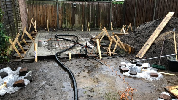

Ik wil een betonvloer met vorstrand in één keer gaan storten. Aan de buitenkant wil ik een sponning in het beton maken (waar een borstwering op gemetseld kan worden).
Zo wordt ongeveer de situatie:
(Wit is verloren eps bekisting, zwart is tijdelijke bekisting).
Ik vraag me alleen af of het beton wel goed in de hoek gaat komen. Loop ik niet het risico op dit resultaat?
Kan iemand aangeven of ik problemen kan verwachten, en zo ja, wat ik er aan zou kunnen doen?
Als je een trilnaald gebruikt loopt de beton gewoon tegen de kist. Opdrijven is een groter gevaar.
Ontluchtingsgaten van 25 mm hoh 400 mm kunnen geen kwaad in het horizontale gedeelte van de kist.
Rola, bedankt voor je reactie.
Ik zal ontluchtingsgaten maken in de bekisting, en er wat zwaars op leggen tegen opdrijven.

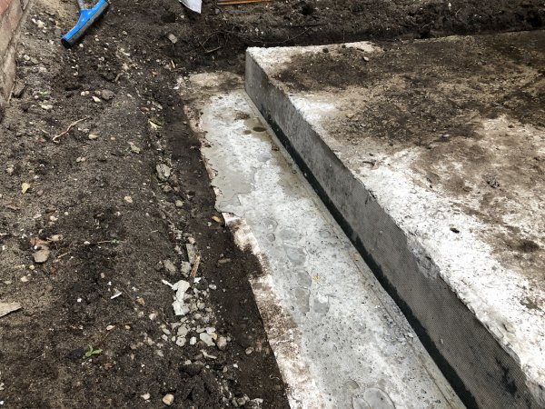

Kan je wat meer vertellen hoe je dit destijds gemaakt hebt?
De bekisting moet als het ware hangen toch, want het kan nergens op leunen.
Nog een andere vraag. Wat is die zwarte rand onderaan de vloerplaat?
