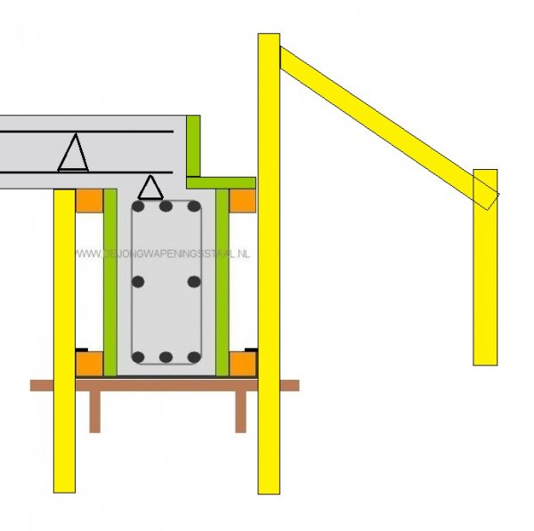

Graag advies en gedachten over onderstaande opties.

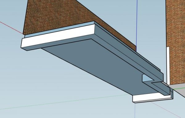

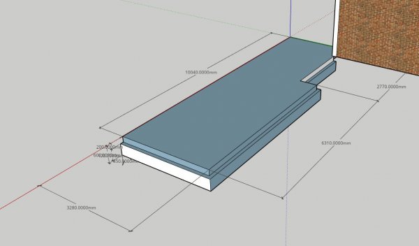

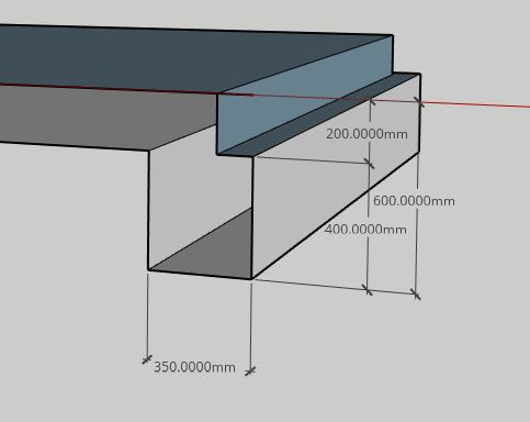

De eerste 2 afbeeldingen zijn om een beeld tegeven van de te sorten betonnen vloer.
De 2 laatste afbeeldingen zijn de opties om de bekisting te maken.

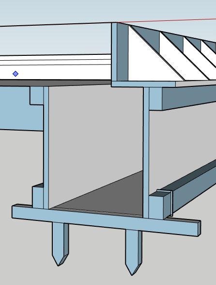

optie 1 maakt gebruik van piketpaaltjes (om de 60 cm) en heeft als voordeel dat de buitenkant later makkelijker te verwijderen zijn.

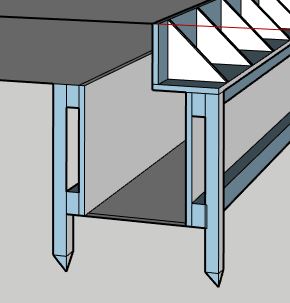

Optie 2 maakt gebruik van een bekistingsbrug (om de 60 cm) en een bekistingsbeugel (om de 60 cm) onderaan.
alle opmerkingen zijn welkom :)
Bovenzijde van de kist is bij optie 2 onvoldoende gesteund, die gaat wijken.
Bij optie 2 zouden eigenlijk ook piketpaaltjes in moeten. Klinkt logisch inderdaad. Maar is dan de bekistingsbrug en bekistingsbeugel nog nodig? Oftewel, is optie 1 niet gewoon afdoende?
Bekistingsbruggen gebruikten wij altijd om de werkvloer op hoogte te maken, kist staat dan op de werkvloer. De klemmen aan de onderzijde kan je ook van "gaatjesband" maken. Bovenzijde kist afschoren om deze strak te houden, met alleen piketten is dit lastig.
Bedankt Rola, voor je snelle reacties!
1 laatste vraag nog. Optie 2 is dus het beste mits ik de bovenzijde afschoor! Zijn de piketpaaltjes dan nog nodig of is afschoren het enige dat ik moet aanpassen?
Aan de onderzijde heb je iets nodig wat er voor zorgt dat de kist niet in zijn geheel verschuift, dat kan prima met piketpaaltjes. Hiertegen komt de spatklamp. En de bovenzijde schoren.

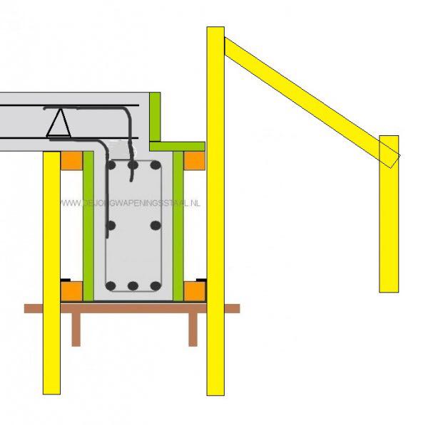

Ik kom nu dus op het volgende:

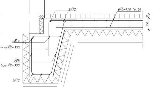

Hierin heb ik het contact tussen de korf en het gaas gemaakt met een supportligger. Is dit juist? Of moet dit op een andere manier.
Tevens nog een vraag, hoe sluit ik aan tegen de buurman? Hier staat al een garage met fundering. Is het verstandig aan te helen dmv staven te boren? Of juist niet verbinden en een laag piepschuim ertussen of iets in die trant?
Vloerwapening behoort verbonden te zijn met de vorstrand, anders werkt het niet goed. Losse wapening in de vorm van haken bijleggen.
Jouw fundering loshouden die van de buurman, metsel je daar nog een steen voor?
En de schoor aan de kistzijde lager zetten. Net onder de kist voor de sponning , die wil je op de plaats houden. Zoals nu getekend krijg je eerst buiging in je piket.
Bedankt voor alle goede tips!
Het piket aan de buitenkant ga ik lager doen! Klinkt erg logisch als ik er nu zo naar kijk.
De haken, zijn die ook ergens te bestellen of is dat een kwestie van zelf buigen en vast vlechten?
En om de hoeveel cm is het advies? Ook 60cm?
De schuur wordt houtskelet met een 60cm gemetselde rand aan de buitenzijde. Aan de kant van de buren wordt dus niet gemetseld.
Ik zou aan de zijde van de buren wel een vorstrand maken, als hij dan ooit zijn garage sloopt, krijg jij geen problemen.
Ik neem aan dat je de balkwapening ook ergens gebogen besteld hebt, daar kan je ook wel gebogen wapening bestellen, max hoh 150 mm.
Dus om de 150 mm een dubbele bocht zoals in de onderstaande tekening? Of is elke 150mm 1 bocht ook afdoende?
Dat ik deze afwissel tussen de bovenste en onderste mat bijvoorbeeld?
De haken zijn besteld! Dus dat gaat goed komen!
Nu is er alleen nog de vraag wat het beste is om tussen het beton en de buurman te doen? Niet verankeren, dat was al duidelijk, maar wat doe ik ertussen? Piepschuim o.i.d.?
Tempex kan wel als je dit tegen de bestaande muur en fundering kunt plakken, anders een strook bekistingsplaat.
Tempex is beter dan hout omdat dit meeveert. De twee gebouwen moeten los van elkaar kunnen werken. Een laagje van 1cm is meestal voldoende. Let op uitsteeksels aan de andere fundering. Maak het recht ernaast.
