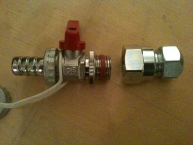

Voor een CV-aftappunt heb ik een aftapkraantje en een verloopbus van 15mm knel naar 1/2" gekocht. Nou blijkt er op de schroefdraad van de kraan halverwege een beetje aparte ring te zitten en ook nog een extra "borgring" o.i.d.:
Zo heb ik ze in elk geval nog nooit gezien (wat ook weer niet zo heel veel zegt :D ). Wat ik wilde doen is:
- de borgring helemaal terugdraaien;
- de kraan zover mogelijk in de verloopbus draaien (met henneptouw en fitterskit);
- de borgring tegen de verloopbus draaien.
Doe ik dat dan goed? En wat is dit precies voor constructie m.a.w. wat is het nut van die extra ring en die borgring?
Die zgn apparte ring is een afdichtingsring en daarom is het verpakken niet nodig.
De verloopbus met knelaansluiting draai je op de kraan en dat is het.
vast is vast de afdichtingsring dicht af als de verloopbus over de afdichtingsring zit. dan borg je de ring tegen de verloopbus. Dit ter voorkomen dat deze los loopt bij het losnemen van de slangpilaar aan de andere zijde.
Die gekartelde ringmoer is volgens mij om te kraan te borgen tegen de (in dit geval) verloopbus dit is in ieder geval bij de kranen die ik geplaatst heb.
En toch al zit er een ring op, ik draai er altijd nog een draadje hennep omheen. heb niet erg veel vertrouwen in die ringen.
groeten b
Nou, ik heb e.e.a. gemonteerd, maar ik ben blij dat ik er toch zoals Boudewijn voorstelde wat henneptouw omheen heb gedraaid. Ik heb echt geen geweld gebruikt en ik ken het principe van vast-is-vast, maar toch zag ik dat de ring beschadigd werd door het vastdraaien van de moer op de verloopbus; er kwam een klein stukje van de ring vanaf. Toch maar besloten of e.e.a. waterdicht was en dat bleek gelukkig zo te zijn. Ringmoer stevig er tegenaan gedraaid met een waterpomptang en het zit nu goed.

Als je er al hennep om heen draait is het niet zo gek dat je daarmee de kans loopt de afdichtring te beschadigen.
het draad vul je op waardoor er geen ruimte meer is voor de ring.
Kacheltje ik ben het niet met je eens. heb het in de praktijk te vaak meegemaakt, dat die ring meteen al bijmontage lekt, of na een paar weken ging lekken/
al die keren was er dus GEEN hennep gebruikt.
ik heb echt 0% vertrouwen in die fabrieks ringen.
en dat de hennep de ring kapot draaid? nee. dat gaat er bij mij niet in. sorry.
groeten b
In de hydrauliek zijn er ook zulke koppelingen in combinatie met een stalen ring. Met erin een o-ring. Daarbij moet dan niet de ring tussen het schroefdraad gedraaid uiteraard.
Moet bij deze koppelingen niet de rode ring iets verder tegen de borgring zitten, waarna je de schroefbus tot de ring draait en daarna de borgring tegen de schroefbus draait. Zodat je ring uit elkaar drukt ertussen? Afdichting hoeft echt niet alleen in de schroefdraad. Dat kan ook op vlakke kanten gebeuren.
Even voor de volledigheid: ik heb alleen over het stuk schroefdraad vóór de rode ring wat henneptouw gedraaid, dus niet over de ring. Met de kraan in de bankschroef heb ik voorzichtig de moer van de verloopbus aangedraaid tot over de ring. Dat ging prima, maar ik zag wel dat er een stukje van die ring loskwam. Heb het maar gewoon geprobeerd, nadat ik de ringmoer in tegengestelde richting tegen de moer van de verloopbus had gedraaid.
En de combi van ring en henneptouw blijkt tot op heden perfect waterdicht :D
