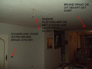

Ik heb onlangs een huis gekocht van men vader. Hij wist me te vertellen dat in het midden van de woonkamer vroeger een plafondlamp hing, maar omdat hij ze niet gebruikte toen alles had weggestuct.

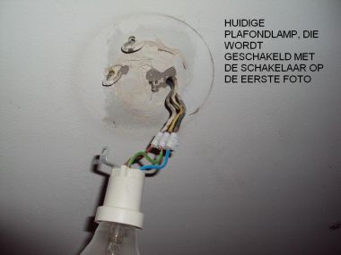

Deze lamp werd toen geschakeld met de gewone schakelaar die nu het eerste deel van de living belicht. En vroeger was dit waarschijnlijk een serieschakelaar zodat het eerste deel van woonkamer en het midden van woonkamer afzonderlijk geschakeld kon worden.
Maar goed, ik wil binnenkort wèl gebruik maken van de plafondverlichting in het midden, en heb daarom zonet liggen kappen, en de plafonddoos gevonden.

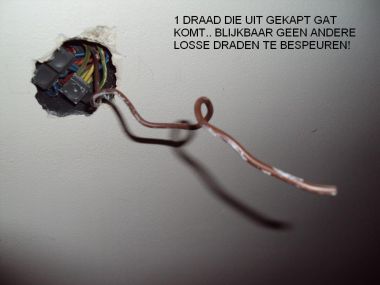

Het rare is dat ik maar 1 losse bruine kabel (niet gestript) vind in dit opengekapt gat, terwijl er toch 2 zouden moeten zijn? :s

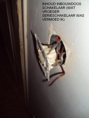

Achter de schakelaar zelf, vind ik dezelfde bruine draad terug (niet gestript)
Wat klopt er niet?
Hopelijk verduidelijken de foto's mijn probleem.
Groetjes!

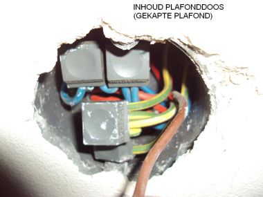

De bruine draad loopt direct naar de schakelaar, de 2e draad zat in een lasdopje en is veiligheids halve verwijderd.
Je zal dus moeten kijken welke van de dopjes je Neuter voor je lamp bevat.

Alle draden bij de schakelaar afdoppen, behalve de toevoer. Op de ''afvoer'' de bruine draad aansluiten, en de lamp die je wil aansluiten op de bruine (logisch natuurlijk) en de blauwe aftakken van de lasdop die ik daar zie zitten.
Sorry voor de vreemde reactie, dacht dat ik eerste was maar headhunter was me voor. Maar goed, volgens mij dezelfde antwoorden dus succes.
Mag ik in één van die grijze blokjes die blauwe draden bevatten, een extra blauw draadje insteken? Ik heb in beide blokjes nog een gaatje over.
Merci manne
Ja dat mag. De lamp sluit je dan dus op die bruin en blauwe aan (en eventueel de geel/groene als de lamp een aarde-aansluiting heeft).
