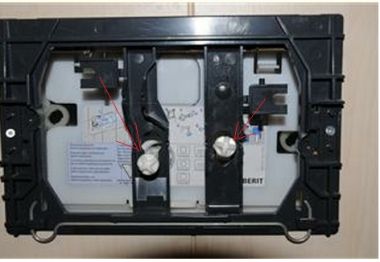

Zou het mogelijk zijn om enkel het bedieningspaneel van een Geberit WC te vervangen en dit wegens slecht functioneren van dit paneel .

Het is het rechtse staafje wat problemen geeft . Dit blijft altijd hangen .
Ik heb deze WC gekocht in een groot warenhuis ( Makro ) en ik denk dat daar minderwaardige toestellen worden verkocht .
Zelf heb ik meer het idee dat hier wat aan mist maar weet het niet zeker
moet ik even gaan op zoeken.
volgens mij moet er een plaatje achter die 2 stiften
die zwarte dingen uit breken en je moet je ze achter de witte pallen plaatsen.
worden in de uitsparingen geklikt
Hallo Henk ,
Dat was de oplossing . Ik wist niet dat die kleine zwarte plaatjes achter die witte staafjes moesten komen . Nu blijft alles schoon op zijn plaats en kan dat witte staafje rechts op de foto niet meer omhoog schuiven .
Hartelijk bedankt .
Theo

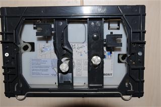

Toch heb ik nog een probleempje . Ik kan het waterdebiet voor de kleine boodschap maar niet juist instellen . Wat ik ook geprobeerd heb met dat witte staafje , het lukt mij niet . Ofwel komt er te weinig water en moet ik de knop op het bedieningspaneel ingedrukt houden ofwel komt er even veel water als de grote boodschap wat dan eigenlijk ook weer niet de bedoeling was bij de aankoop van dit systeem .
Is de bedieningsstift van de korte spoeling niet te lang? Deze kun je afbreken. Dit kan noodzakelijk zijn als er een dunne wand voorgezet is. De stiften zijn nl berekend op een situatie met dikke blokken ervoor als wand.
