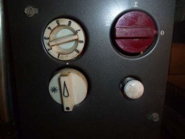

Ik heb hier een kachel staan maar er zit geen gebruikers handleiding bij
Het is een Dru sombrero
Kan iemand mij vertellen waar de knoppen voor dienen?
Het knopje rechts onder is de aansteker
Groeten Ronnie
Links ervan-keuze knop-Hoofdstand
Waakvlam stand (sterretje)
Uit
Knop met nummers = Temperatuur keuze knop
Rode knop Sfeer brander Hoog
Laag

Ik heb de foto wat aangepast.
Het witte puntje tussen knop 1 en 2 is ook belangrijk (zie gele pijl)
Als je de kachel aan wilt steken, zet je eerst de gaskraan open.
Dan draai je knop 2 met het sterretje op het witte puntje.
Druk dan de knop in, en houd deze ingedrukt.
Druk dan de ontstekingsknop (4) enkele malen in, totdat de waakvlam brand.
Houd als de waakvlam brand, knop 2 nog minmaal 10 seconde ingedrukt.
Als je dan de waakvlam blijft branden, draai dan eerst knop 2 met het flammetje naar het pijltje.
Zet daarna dan knop 3 op stand I of II
Met knop 1 kun je dan de gewenste themperatuur instellen.
Was ik nog even vergeten te vermelden:
Als je de kachel alleen maar op de waakvlam wilt laten branden, draai dan knop3 op de 0 stand.
Als je de kachel helemaal uit wilt zetten, draai je daarna knop 2 met het zwarte puntje wat op de knop staat, naar het gele pijltje.
Wacht ook altijd ongeveer 2 minuten, voordat je de kachel weer opnieuw aansteekt.
Als de waakvlam volgens de aanwijzing niet meteen aangaat, laat dan ook knop 2 los, en wacht daarna ook weer een paar minuten, voordat je het opnieuw probeert.
Hier ben ik blij mee
Ik heb hem net aangesloten en hij brand en de bediening snap ik helemaal dankzij de zeer goede uitleg
Wat een top forum
Hartelijk dank voor de uitleg
Groeten Ronnie
