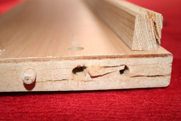

Ik heb een tweepersoonsbed dat kapot is (zie foto). Er zitten scheuren bij de hoekverbindingen. Is het nog mogelijk dit te herstellen?

Ik zou het met een paar stevige stalen hoekbeugels aan de binnenzijde van de ombouw repareren. Let wel op de juiste schroeflengte in combinatie met de beugel. Waarschijnlijk 18 of 20 mm schroeven van 4 mm dik.
Als er voldoende ruimte is tov de bedbodem zou je er ook een houten klos in de hoek kunnen schroeven dan kan je er langere schroeven bij gebruiken.
De beschadiging zelf kan je repareren met houtlijm. Even voorzichtig de scheur open houden met een schroevedraaier oid.
Maar omdat de verbinding (en houtsoort) eigenlijk niet sterk genoeg is, is de oplossing van Frank wel aan te bevelen. Op alle vier de hoeken dan meteen.
