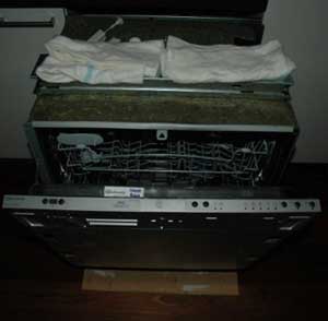

Hoi,
Gisternacht klapte de aardlek eruit. Na controle bleek het de vaatwasser te zijn.
Die was bezig met een programma. Ik kreeg het idee dat ie moest gaan drogen, maar dat weet ik dus niet zeker, vaat was schoon maar nat.
Steeds als ik de stop aanzette, draaide machine 2 seconden en klapte de aardlek er uit.
Machine gestopt, gereset. Aardlek blijft aan. Daarna spoelprogramma. Deze spoelde water wat onderin lag weg. Daarna ging ie spoelen maar daarna raakte die in storing. Start knippers 2 x kort, pauze, 2 x kort, pauze, etc. Ook als ik een ander programma wil kiezen.
Even springt ie aan, pompt water weg (wat ie bij elk programma doet in het begin) en springt daarna in storing.
Vanavond gaan ik de soda-schoonmaak-truc doen. Kijken of dat wat doen.
Wellicht al iemand anders ideeën?

Ok, dat wordt dan uitbouwen vanavond. Lekker klusje :?
Front is zonder problemen van machine te verwijderen?
Overigens wordt er vermeld dat je ook je front van je machine moet halen?
Dat vind ik dubieus, maar ik moet ook de situatie nog even bekijken.

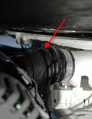

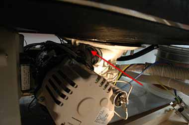

Ok, lek gevonden.
Slang vanaf de motor.
Was al een heidense klus om erbij te komen voor foto. Nu nog vervangen. Vraag is of het alleen dit slangetje is, of moet er meer vervangen worden?

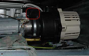

Betreft dit de slang welke vanuit de kunststof deksel van de circulatiepomp naar de filterbak loopt?
(is op de foto niet duidelijk te zien)

Ok, het is het pomphuis. Echter bij europart 2 types. Een H of een L.
Echter staat mijn type vaatwasser er niet tussen.
Hij is net 2 jaar oud. Geen garantie meer.

Bij deze machine is het huis van de circulatiepomp niet los leverbaar.
Je zult dus de complete circulatiepomp moeten vervangen.
Prijzen hiervan varieren van 140 tot 160 euro.

Toevalligerwijze weet ik dat het onderdeelnummer van dit pomphuis is:
4812 3601 8545. Verder heb je alleen de 2 slangenklemmen nodig.
Met de orginele gaat het ook wel als je ze er heel af krijgt, maar wel lastig. De prijs weet ik helaas zo niet direct.
