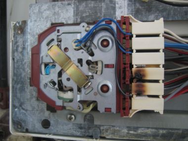

Goed, ik heb de deur eens open gemaakt en toen viel mij al vrij snel het volgende op:
Daar zal het probleem wel zitten, of vanaf daar moet het probleem eenvoudig te lokaliseren zijn.
1 van de verbrande draden loopt zo rechtstreeks naar het verwarmingselement toe, de ander naar een druk geregelde schakelaar. De drukgeregelde schakelaar heeft 3 standen (atmosferisch p1 en p2). De andere draad van het verwarmingselement loopt ook naar de drukgeregelde schakelaar. Weerstand tussen element en schakelklok is oneindig bij atmosferische druk, en 30 ohm bij p1 en p2. Zo wordt het eement dus niet gevoed. Het element wordt, zo blijkt, gevoed via een andere zwarte kabel vanaf de schakeklok, die alleen bij p2 weerstand minder dan 1 ohm heeft naar het verwarmingselement.
Wat mij echt verbaast is dat blijkbaar alle stroom, dus de volle 10 a 14 (bij het opstarten van het verwarminselement) ampere door de schakelklok heen loopt...is dat normaal bij vaatwassers? Ik weet van motorfietsen dat bijvoorbeeld het licht geschakeld wordt via een relais, omdat je liever niet al die stroom (zo'n 6 ampere) door je schakelaar heen wilt hebben....maar bij vaatwassers is dat geen probleem?
Hoe dan ook, als werktuigbouwer roep ik "Daar zijn de draden zwart, dus daar is het stuk". De vraag is nu, wat is er stuk? De schakelklok zelf? Lijkt me stug, omdat verder alles normaal functioneert. Kan ik gewoon te maken hebben gehad met een slecht contact? (met als gevolg overgangsweerstand, plastic gesmolten, nog slechter contact, geen besturing meer van het element)
Of nog een andere optie: Het waterniveau komt nooit hoog genoeg, schakelaar blijft hangen op p1, het element alleen aangestuurd in serie met een weerstand van 30 ohm. Er loopt continu 4 a 5 amp door een draad die er niet voor geschikt is, waardoor deze opfikt...
Goed, ik kan nog wel even doorgaan met opties verzinnen...maar dan moeten jullie allemaal zo lang lezen, dus dat is niet zo handig om te doen. Het zou helpen als iemand een elektrisch schema heeft van een (soortgelijke) vaatwasmachine en dat zou kunnen posten.
Anderzijds zijn alle tips natuurlijk welkom. Ik ben betrekkelijk vastbesloten dit probleem op te lossen en een beetje hulp kan ik daarbij wel gebruiken. Mocht ik uiteindelijk uitvinden dat ik een te duur onderdeel moet kopen, dan strand het oplossen daar, maar tot die tijd zou ik graag vaststellen WAT het probleem eigenlijk is.
Het probleem zijn de verbrande aansluitingen op je klok, je kunt ze schoon schuren, en er nieuwe dikke draden op zetten. Maar ik ben bang dat de contacten in je klok defect zijn. En dat is het einde verhaal.
Bedankt voor de snelle reactie, dus wat ik ga doen is zorgen dat de contacten OP de klok weer in orde komen. Dan gaat ie het misschien wel weer doen, TENZIJ de contacten IN de klok ook kapot zijn. Dan zal ie het niet (zo lang) meer doen.
