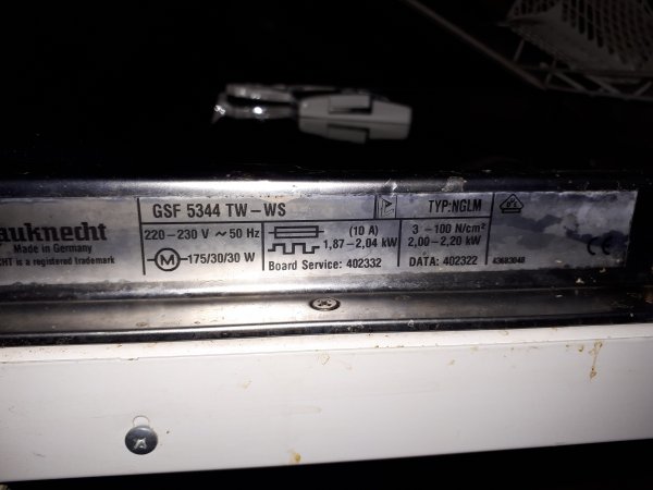

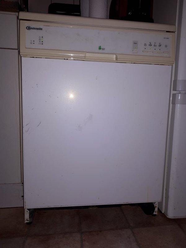

Vaatwasser Bauknecht GSF 5344 geeft storing
Ik heb deze vaatwasser nu 19 jaar das mag nergens over klagen... Maar ik wil hem zo lang mogelijk in gebruik houden, ook omdat hij heerlijk eenvoudig in de bediening is en super handig kwa indeling.
Deze week zijn er problemen opgetreden, met name bij het programma op 65 graden. Zoals gewenst gaat de machine eerst spoelen, dan wassen en zou daarna moeten gaan drogen. Dat wordt allemaal aangegeven door de 4 indicatorlampes links boven op het bedienings paneel.
MAar nu gaat hij niet meer drogen, echter het lampje boven de Start knop gaat knipperen. Na lang indrukken van de startknop gaat hij verder met het programma maar staat dan binnen een minuut of zo op End, zonder te drogen.
Als ik daarna het korte programma doe door op 40 graden te draaien wordt het drogen WEL uitgevoerd!
Ik heb eerder storingen gehad en kon deze meestal oplossen door de filters te reinigen en/of de machine schuin te houden om overtollig water op de bodem te verwijderen. Er zit nu echter GEEN water op de bodem, filters zijn schoon en alles lijkt verder OK.

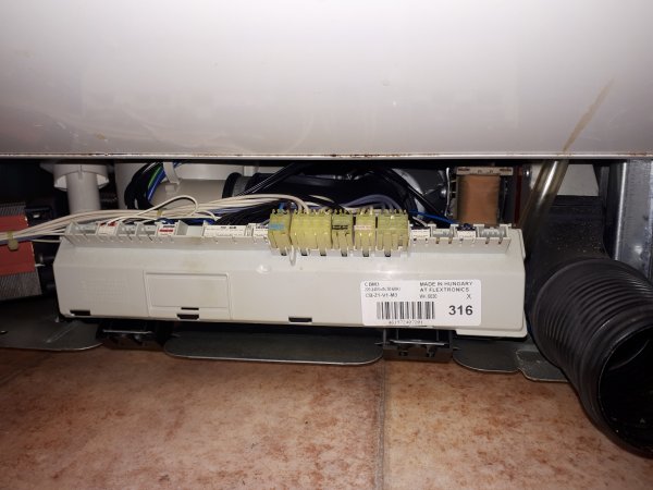

Ik lees dat soms de NTC voeler vervangen moet worden, maar hoe kan ik dat doen? Ik ben wel technisch maar heb geen specifieke ervaring met vaatwassers. Ik heb wel het paneel onder verwijderd en kan dan de electronica zien.
Iemand tips...?
Het Start lampje blijft knipperen. Maar het lanmpjes van het 65 graden programma gaat uit, inplaats daarvan gaat het Spoelen lampje branden.

Ik zou eens kijken of de connector op het verwarmingselement nog goed is ,de foutcode die hij geeft is verwarmingsfout.
Dank voor je antwoord. Ik heb alle bedrading gecontroleerd, losgemaakt van de plastic verdeler met alle stekkertjes (zie foto), de contacten gereinigd en weer gemonteerd. Alleen dieper in de machine kan ik niet komen met mijn handen.
Storing is nog dezelfde, bovendoen wordt de machine tijdens wassen wel gewoon heet dus ik denk niet dat dit het is.

Monteur is geweest, hij denk dat het de elektronica is. Ook omdat bij het draaien van het 50 graden programmas alles normaal werkt, alleen 65 graden stopt hij.
Reparatie zou 200 euro kosten, en dat doe ik niet meer. Wel 60 euro moeten afrekenen voor voorrijden en diagnose...
Is er nog iets dat ik zou kunnen doen? Zelf de printplaat vervangen?
