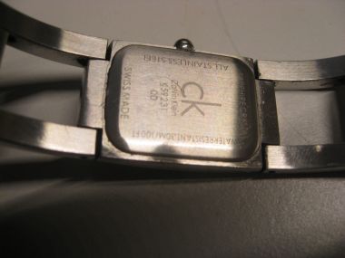

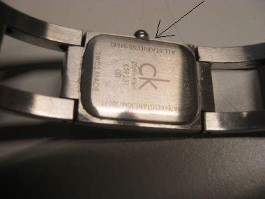

Heeft iemand een idee hoe ik dit horloge open krijg om een batterij te verwisselen?
Het deksel kun je van het huis klikken (met een kleinschroevendraaiertje tussen deksel en huis los wippen)

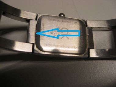

Zit er hier bij de pijl niet een mogelijkheid om er een heel dun schroeverdraaiertje tussen te zetten en open te wippen?
Bedankt voor het meedenken, maar ik zie geen mogelijkheid om er een schroevendraaier tussen te zetten, heb ook hele kleine exemplaren.

Ik doe dat altijd met een aardappel schil mesje.
Dit tussen deksel en kast wringen, en de deksel open wippen.
Een schroevendraaier, is hiervoor vaak nog te dik voor.
Kijk even goed het dekseltje na, vaak zit er een kleine verbreding in de rand.
Daar zet je dan het mesje in.
Let wel op je vingers, met een heel scherp mesje.
En ja ik vind 10€ ook veel te duur voor 1 batterij.
Vaak koop je voor 1 € al een heel vel met verschillende types knoop batterijen, in de grabbelbak.
Die passen in de meeste horloges, en gaan ook lang mee.

Volgens mij zit aan deze kant die verbreding zo te zien.
