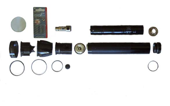

Mijn Maglite met 6 cellen heeft batterijlekkage gehad.
Nu heb ik er 4 batterijen uit gekregen, maar de laatste 2 zitten muurvast.
Hebben al 2 dagen in de WD40 gestaan zonder los te komen.
Heeft iemand nog een goed idee ?
Ik beloof in de toekomst beter op mijn MagLite te passen. :oops:

Is het met Maglite niet zo dat je de voorkant eraf kan schroeven?
Lampje moet toch ook te vervangen zijn. Lijkt wel op
Ruudvee
Link kan ik niet openen helaas.
Ja, lampje is te vervangen door de kop er af te draaien, maar daarmee open je niet de bovenkant.
De fitting van het lampje is samen met de aan uit schakelaar er alleen uit te halen via de onderkant.
En daar zitten de batterijen vast.

Overgens is de schakelaar module ook na te bestellen en is goedkoper dan een hele nieuwe lamp
Mr. Slob
He is het al gelukt?
Je kunt het rubberen aan/uit knopje verwijderen. Hieronder zit een imbusschroefje. Als je deze loshaalt kun je de rest verwijderen waarna je de batterijen eruit kan halen.
