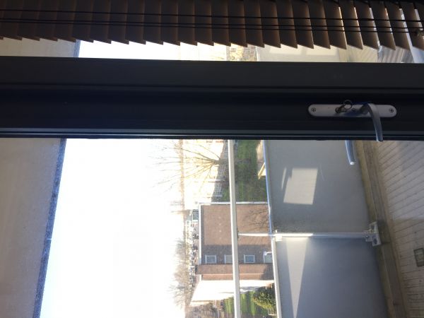

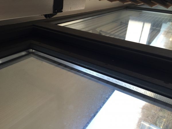

Ik hoop dat jullie me kunnen helpen - sinds een tijdje gaat mijn balkondeur niet meer open. Rechtsboven lijkt hij vacuum te zuigen, rechtsonder zie je dat hij wel open gaat.
Hoe kan ik dit oplossen?!
Dank jullie wel alvast!

Hout, kunststof, aluminium?
kun je even een foto plaatsen?
Monoqi
Het is hout! ik heb even 2 foto's gemaakt-

Waarschijnlijk is door vocht het hout uit gaan zetten, en klemt de deur nu. Oplossing: Of nu de deur open drukken en met een schuurmachine het klemmende deel afschuren.
Of wachten tot het wat warmer en droger is, en dan alsnog de deur bijwerken.
Daarna wel weer schilderen!!
Als het een driepunts sluiting is, zou ook de bovenste haak kunnen blijven hangen.
Als de deur gewoon klemt, is het inderdaad een beetje weg schaven/schuren.
Anders wordt het een nieuwe sluiting.
Ik weet niet of je aan de buitenkant kunt zien, of de deur vast tegen het kozijn staat.
Walker
Specialist Deuren en Kozijnen
Het is idd een recentere deur, met comfort-bediening (sleutel boven de kruk). Dus grote kans op een meerpuntssluiting. Hoe oud is het appartement?
