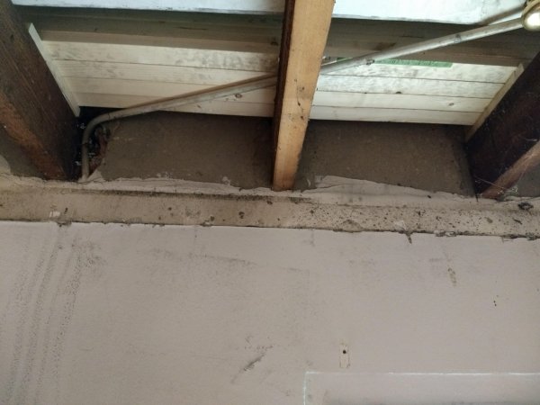

ik wil de bestaande balken laag op onze zolder verlagen en deze tussen het spant en de muur zetten (en niet zoals nu nog een keer 10 cm boven het spant). (foto 1)
de balken aan het spant kan ik dan vast zetten met "raveeldragers"maar wat zouden jullie doen aan de muurkant ?

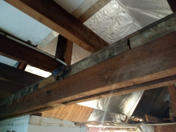

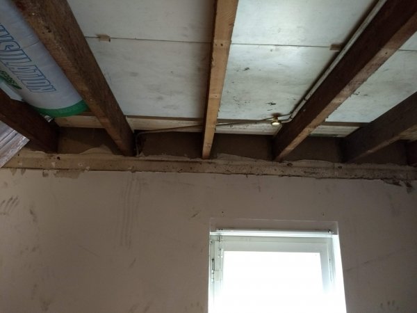

Nu zitten deze balken "in de muur". Zouden jullie hier ook weer nieuwe gaten maken en de balken er in schuiven of ook met raveeldragers werken. (foto 2 & 3)
Raveeldragers lijkt mij een stuk eenvoudiger zelf te doen. Aan de andere kant wil ik de raveeldragers niet zien dus dan zal ik er gipsplaten overheen moeten zetten...
Wat is wijsheid volgens jullie ?
