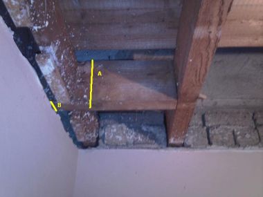

Hoi,
Ik ben bezig een gat te maken in de zolderverdieping tbv een vaste trapnaar de zolder. Nu ben ik op het volgende probleen gestuit. De schoorsteen waarvan ik had verwacht dat ie bovenop de muur (bij B) zou staan staat een stuk over de muur heen. Op zicht geen probleem alleen de balk rechts van A zal wel weg moeten.
Mijn idee is om de balk bij B met specie op te vullen zodat deze op de muur komt te liggen en daarna bij A af te zagen. Zal dit voldoende zijn om de schoorsteen te dragen.

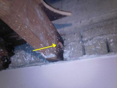

De balk rechts van A zit met een metalen pin verankerd. (2de foto bij de pijl). Hoe belangrijk is deze balk?
