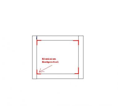

Hi,
Ik wil bakken voor in de tuin gaan maken met een maat van 60x60x60 (hoogte ongeveer). Ik wil hiervoor oud-hollandse beton tegels gebruiken met de maat 60x60x5.
Echter, als ik de tegels op de kant tegen elkaar zet, vallen ze om. Is betonlijm sterk genoeg om ook de druk van tuinaarde en een groeiende bamboe te weerstaan? Zo nee, hoe kan ik dan zoiets maken. Moeten de tegels een paar (5?) centimeter de grond in?
Hoe kan ik dit het beste aanpakken?
Thx,
Maarten

Een binnenbak, daar zat ik ook al aan te denken: een cementbak op de juist hoogte (7 cm onder bovenrand tegels), tegels eromheen lijmen en met hardhout een vierkante bodem op de cementbak leggen met daarop de aarde (net alsof).....ofzo.....

Je zou een stalen band om de stenen kunnen zetten, of aan de binnenkant stalen hoeklijn, en dan de stenen met bouten vastzetten.
Fiesiekus
Dat laatste is een goed idee, evn aangenomen dat de tegel niet barst als je er een gat in boort of bout in draait zo dicht bij de rand.
Als je lijmkit gebruikt, zou je de tegels wel tegen elkaar kunnen lijmen.
Lijmkit hecht beter als bv siliconenkit, en is ook wat stugger als het uitgehard is.
Even een spanbandje er om heen trekken, totdat de kit uitgehard is (24 uur)
Als je dan ook nog aan de binnenkant aluminium hoekprofielen 5x5 in de binnenhoeken lijmt, dan komt het nooit meer los.
Inplaats van lijmkit, zou je ook nog een steenlijm of betonlijm kunnen gebruiken, dat zijn 2 componenten lijmen.

De enige optie is om een binnenbak te maken uit 1 stuk, zodra er naden zijn drukt de bamboe de bak uit elkaar.
Azijnpisser
Binnenbak van PE laten maken? (met gaten in de onderkant, voor de afwatering.)
De Haan
Specialist Planten en Tuinen
Dat kan ook, als het maar verlijmd is zodat er zelfs niet het kleinste kiertje is aan de zijkant.
