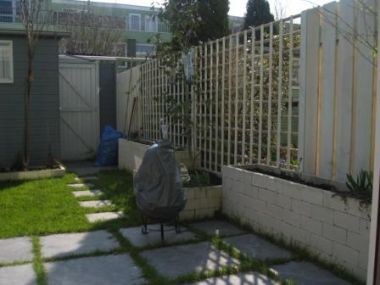

Veronika
Ik heb zoiets gedaan in de tuin. Het is erg sterk geworden, en MOOI! (Vind ik zelf, niet onbelangrijk ;) )
Ik wil je de volgende tips meegeven:
- let goed op de passing van de stenen. Bakstenen zijn niet maatvast. Ik legde eerst een hele rij stenen en zorgde dat die goed pasten: soms een steen wisselen of omdraaien of keren. Dan legde ik die netjes naast me op volgorde voor ik ging lijmen. Lijm op de onderliggende rij, en dan van elke steen alleen de zijkant lijmen en op zijn plek leggen.
- ik gebruikte pu-bruislijm voor steen. Handig omdat het geen dikte heeft (met poederlijm ging het hier helemaal mis omdat die toch enige dikte heeft en je dan toch een beetje moet "metselen") en vullend werkt. Misschien ook nog een idee.
- ik heb geen extra versteviging gebruikt. De bakken zijn max 60 cm hoog denk ik, zo'n 2,5 m breed, en 40 cm smal. Wel is de fundering iets verdiept gelegd, op een zandbedje, en gemaakt van stoeprandjes.
Zie hier:
(Overigens poste ik hier ook vele vragen over het tuinontwerp dat ik wilde realiseren! ;) )

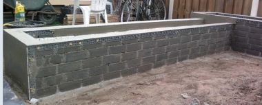

  • #19
Zoals beloofd, hierbij een foto van het projectje:
Hier zie je dat de hoekprofielen reeds zijn bevestigd en er al een deel is gestuct.

Erg mooi, leuk ook de verspringende bakken. Tuinieren in bakken is leuk en fijn, hoop dat jullie er net zoveel plezier aan beleven als ik!
Bewatering geregeld trouwens? Sorry, ik kom er veel te laat mee... :oops:
Maar in dit soort bakken is water geven erg van belang. Wij hebben een "zwetende slang" geinstalleerd, onderlangs in de bakken gelegd, met een sproeicomputertje, handig. Als je dat zou willen, kun je nog gaten boren onderin.
