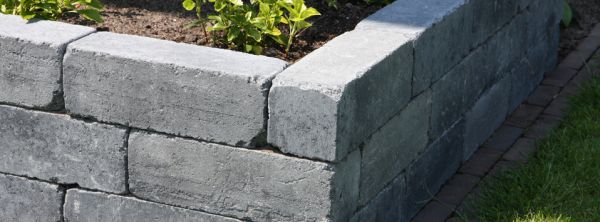

Ik wil graag een 3 laags muurtje maken van cobbleblocks
zo zien ze eruit.
Ik heb nu over de meters 30x30tegels gelegd gewoon op bestaande grond/zand.
Nu wil ik hierop gaan bouwen. Kan dit en kan ik ze gewoon los stapelen. hier gaat mijn voorkeur naar uit ivm verplaatsen over 5 jaar. maar hoe los ik dan op dat er water en grond doorheen spoelt zeil?

Blokken zijn 30kg ps dus vallen niet zomaar om denk ik.
Misschien kan ik er ook wat cement tussen doen klein lijntje?

Ik zit nu als volgt te denken.
30 x 30 tegels als fundering. hierop de blokken los stapelen 3 hoog dus 45cm.
aan de binnenkant folie maken tot het 2de blok en het met de laatste laag inklemmen.
Dan binnenkant tempexplaten van 2cm dik er tegen aan voor vorst en vochtigheid.

Aan de binnenkant zeil tegen de stenen zetten, tot net onder bovenkant grond.
Dit omdat het getrommelde blokken zijn, die in de hoeken niet goed op elkaar aansluiten.
Tempex heeft helemaal geen nut, want het vriest aan de buitenkant net zo hard als aan de binnenkant.
Je kunt de blokken op elkaar vast zetten, door 2 rilletjes lijmkit te gebruiken op elke steen.
Dat haal je er straks zo weer vanaf als de blokken weer weg moeten.
Dan zit het stevig vast, zodat je eventueel ook op de rand kunt gaan staan.

Gewoon stapelen op je fundering en verder helemaal niets.
Wel in verband werken
Geen tempex geen gronddoek.
Blijft die 5 jaar wel staan.
En de volgende 5 jaar ook wel.
Voordeel van deze manier is, dat het makkelijk maken is en makkelijk te herstellen.

Inderdaad, op zand ondergrond geen probleem, ik heb hier al een jaar of 10 een los gestapelde bloembak van ongelijke metselstenen en die staat nog steeds goed. Behalve als ik er met de auto tegen aan zit, maar dan herstel je het ook makkelijk.

Inmiddels is hij op de volgende manier gemaakt.
Fundering 30x30 tegels
Blokken los gestapeld in verband.
Tussen de 2e en de derde rij metselfolie geklemd en over de fundering af laten hangen. Daartegenaan tempex platen van 2cm dik, en toen aangevuld met grond.
Het is supermooi geworden alleen als je erin loopt niet op de randen lopen dan druk je de blokken een beetje weg.
