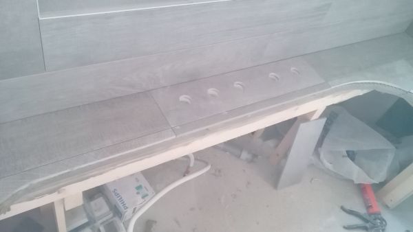

Als je het gedeelte waar de kranen op komt te staan, demontabel maakt, en de kranen met flexibele/kunstof leidingen aansluit, kun je er altijd bij.
Je moet dan in de ombouw een demontabel plaatje maken, en daarop de tegel plaatsen waar dan de gaten van de kranen in komen.
Dat plaatje wordt dan niet vastgeschroefd, maar dit ligt dan straks vast, doordat de voegen van de tegel gekit worden in plaats van gevoegd.
Mocht er dan iets mis zijn, hoef je alleen de kit te verwijderen, en kun je zo de tegel met de kranen omhoog halen.
Zo doe ik dat altijd, zie hier een voorbeeld.
De tegel waar de gaten in zitten, zit dus vastgelijmd met polimax op het demontabel plaatje.
De voegen rondom deze tegel wordt straks niet gevoegd, maar gekit.

Peter, dat is inderdaad ook een slim idee!
Je gebruikt op deze manier zeker geen opvangbak voor eventueel lek water? Of is dat eigenlijk niet nodig en is het meer een verkoop stunt?
Ik vind de uitneembare tegel wel intressant. Echter lijkt de oplossing van tres me ook wel aangenaam. Met name omdat de rand in eerste instantie bedacht is met van de tegels met verschillende breedtes en lengtes op een matje. Misschien toch vrouw lief overtuigen van mooie brede tegels.
