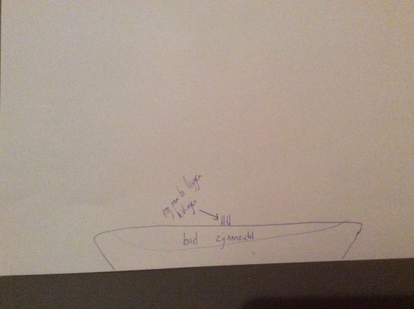

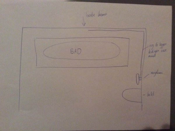

Hallo, ik heb jullie hulp nodig!
Wij hebben een vrijstaand bad gekocht voor in onze badkamer. Er zit in de badkamer een bidet met mengkraan, deze moet verwijderd en dan leidingen over de muur laten lopen naar de plek waar de badkraan moet komen. Nu willen we de leiding dus over de muur laten lopen zodat we geen tegels hoeven te verwijderen oid. Dit zou betekenen dat de waterleidingen over de wand van onderaf boven het bad uit gaan komen, terwijl de kranen eigenlijk altijd op de wand bevestigd moeten worden. Weet iemand hoe wij dit kunnen oplossen? We hebben ook gekeken naar een vrijstaande badkraan, maar dan zouden de leidingen juist weer uit de vloer moeten komen en daar gaten in worden geboord, wat ons ook geen optie lijkt.
Kortom, wie weet raad? Alvast bedankt voor jullie reacties!
Gr
Misschien is het handig als je wat details prijsgeeft, zoals een foto, een tekening en afstanden. O.a. de afstand vanaf de muur lijkt me erg belangrijk.
Voor mijn eerste gevoel is het zo dat je iets onmogelijks wilt. Of er zou een drone-badkraan moeten bestaan. Een zwevende kraan dus... :mrgreen:
Hahaha ja dat is een topidee een drone-kraan ;)
Oke ik heb twee tekeningen gemaakt. Hopelijk is nu iets duidelijker wat ik van plan ben (of nu als beste oplossing zie)
Bedankt voor het meedenken!
(Tekenskills zijn net zo goed als mijn klusskills ;-))
Die vrijstaande mengkraan kan je ook op de vloer monteren. dan moet je bij de voet iets maken.
je zou ook van een stukje rvs buis een voet kunnen (laten) maken en daar een gewone wandkraan aan kunnen monteren.
of je timmert of metselt een klein pilaartje naast je bad waaraan je de kraan monteert kan je gelijk de zeep op zetten enzo
