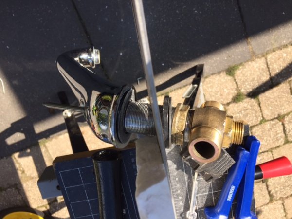

Ik moet de plaat vervangen waar de kranen voor het bad op zijn gemonteerd.

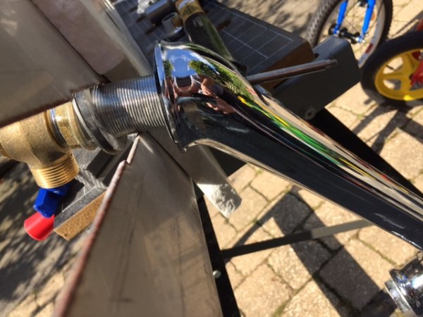

Ik heb de grootste moeite om de kraan los te krijgen.
Bovenop de kraan heb ik al het staafje losgemaakt dat regelt of het water door de kraan of de douchekop loopt. Echter krijg ik het staafje er niet uit.

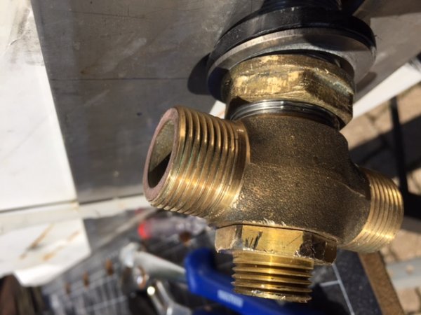

Onder heb ik de moer los, maar deze wil niet verder dan tot een koperen splitter waar aan de ene kant warm en aan de andere kant koud water doorkomt.
Ik heb het vermoeden dat deze koperen splitter er nog af moet maar die zit muurvast. De moer onder deze 'splitter' zit vast aan het koperdraad er onder en beiden krijg ik voor geen meter in beweging. De splitter zelf kan ik wel ronddraaien.
Iemand enig idee hoe ik dit los van elkaar kan krijgen?
Bedankt,
Ik zou..bij gebrek aan beter weten...de 3weg er onderuit draaien. de zeskant vasthouden met tang/sleutel en dan het t-stuk eraf. daarna de 6kant eraf.
Je moet de uitloop (kraan) van de schroefdraad af draaien.
De schroefdraad en de koperen splitter, is 1 geheel.
Het beste zet je de koperen drieweg in een bankschroef, en dan draai je de kraan los.
Wel uitkijken, dat je de schroefdraad van de splitter niet beschadigd.
