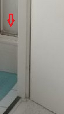

De badkamerdeur van ons is toe aan een opknapbeurt. Ik wil graag weten hoe en met wat ik dit moet doen.

Alleen: Wat heb je met die deur gedaan???
Ok, dan beter nieuwe kopen ja.
Niks mee gedaan. We zijn eerste bewoners sinds '99. Ik denk omdat wij nooit de afzuig aanzetten als we douchen? Zou het daar aan kunnen liggen?
Denk er aan dat de paumellen er waarschijnlijk nog op maat in geboord moeten worden, neem in elk geval de maat op van de plaats van de huidige paumellen.
Past e.e.a. niet dan zou ik u aanraden de deur toch te schilderen.
Dit is inderdaad een ventilatie probleem.
De condens heeft de toplaag van de deur aangetast, en zo heeft die losgelaten.
Ook is er te weinig ventilatie ruimte onder de deur zo te zien.
Als je een andere deur gaat plaatsen, zorg dan dat de deur minimaal 1,5 vrij hangt van de vloer, zodat er voldoende verse lucht de badkamer in kan komen.
En als er een ventilator in zit, gebruik die ook tijdens het douchen.
Ook is het belangrijk, dat de eventuele ventilatie roosters schoon zijn.
Is die donkere rand hier schimmel? Dan heb je een serieus vochtprobleem. Dat is erg ongezond!
