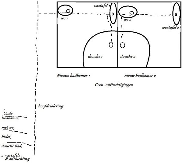

Beste klussers,
Zoals de titel het al zegt, ik heb last van gepruttel plus het water van een van de douches loopt niet snel genoeg weg.
Ik zal proberen in het kort te schetsen hoe de situatie is en ik voeg er een tekeningetje bij.
Er is een oude badkamer met bad, douche, wc, bidet en 2 wastafels. In deze badkamer is ook de ontluchtiging.
Nu hebben we 2 badkamers bij gebouwd, voor het gemak BK1 en BK2. Nu is het probleem hoofdzakelijk in BK2; als ik daar de wc doospoel dan pruttelt daar de douche, het dekseltje komt zelfs omhoog. BK1 heeft hier geen last van. De oude badkamer heeft meestal ook geen problemen. Mijn vraag nu is; ligt het aan te weing be/ontluchtiging of zou er iets anders aan de hand zijn?
Bedankt alvast.
O ja, de stippellijn op de tekening is dus de riolering en het is allemaal op de begane grond.
