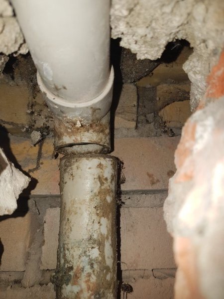

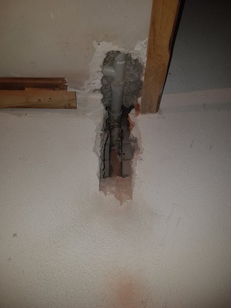

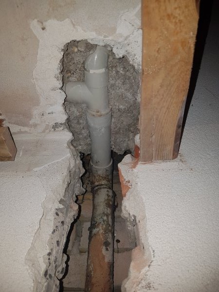

Tijdens het vervangen van de riolering van gresbuis naar PVC buitenen en het testen daarvan of er lekkages waren, kwam het water door de gevel heen gelopen. Conclusie van een lang verhaal is dat ik erachter gekomen ben dat we een lekkage hebben in de spouw van de badkamer afvoer. We wonen er nog maar een half jaar en mogelijk is dit al veel en veel langer. Bouwjaar huis 1968. (Dit is dan ook, achteraf gezien, meteen de oorzaak dat we water in de kelder hebben. Om niet af te wachten heb ik een "met beleid" een gat gemaakt in de muur onder de badkamer. Zie 3 foto's. Plafond = badkamervloer van beton. Hier komen de 40 mm afvoer van wasbak en doucheput bij elkaar. Deze loopt dan met een 90 graden bocht de spouw in. En daar zie je dan ook letterlijk de oorzaak. Er zit gewoon een ruimte tussen bocht en buis van 1 cm. De bovenkant van de 90 bocht zit in beton en waarschijnlijk gelijmt in buis van vloer. Echter de onderkant van de 90 bocht is, denk ik, afgezaagd 50 jaar geleden of warm gemaakt en de verticale buis ingestoken van de spouw. Spouw is 7 cm . Heb zelf wel allerlei ideeen om dit op te lossen, maar zijn er nog forumleden die mij van advies kunnen voorzien, hoe ik dit technisch het beste en makkelijkste kan oplossen?
De buis zit verticaal in de spouw en de 90 bocht is onderkant plafond badkamer.

Bocht er tussenuit zagen en vervangen voor 2x45 graden bocht mof/spie en dan koppelen dmv een schuifsok

De bocht met een verffohn losbranden van buis die in het plafond ligt.
Dan kun je daar een nieuwe bocht op lijmen.
Vervolgens een stukje van de buis die naar beneden loopt afzagen, en dan een expansie stuk aansluiten op de bocht en buis.
Zoals te zien, is nu de opgetrompte buis door een verzakking van de buis, losgekomen van de bocht.
Als je hier geen expansie stuk tussen zet, heb je kans dat het weer gebeurt.
En ook zou ik toch lijm bochten nemen.
Een schuifmof is toch ook een expansiestuk?
Een schuifmof kun je er wel tussen zetten, maar die kan door trillingen naar beneden zakken.
Na verloop van jaren, sluiten de rubbers niet meer zo strak af.
En zo heb je dan weer een open, losse verbinding.
Die mag je dus niet zo maar in een staande leiding verwerken.
Of je moet er iets onder maken zoals een grote slangen klem, zodat de mof niet kan zakken.

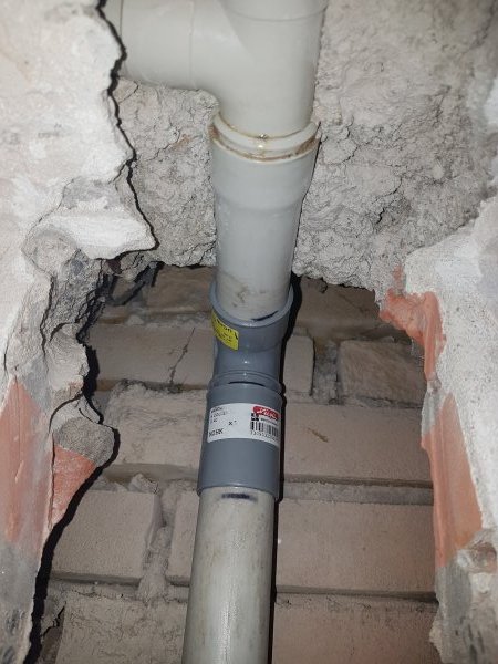

Het is gelukt! Hoe heb ik het gedaan:
Eerst gat links en rechts groter gemaakt.
Heb eerst met verbrander geprobeerd bocht eraf te krijgen niet gelukt, omdat ik alleen aan de onderkant kan komen. Toen met ijzerdraad-zaagje, maar dat lukt niet echt omdat ik de buis dan uit het plafond zou trekken. En toen met reciprozaak met lang ijzerzaagblad is het gelukt.
Heb gekozen om alles te lijmen. Omdat ik in horizontale buis maar 1 cm had om te lijmen, bovenkant buis zit steen/cement en die krijg ik daar niet weg. Het best paste een 90 graden bocht mof/spie die dan weer met lijmmof aan verticale buis zit. Gisteravond gedaan en vanmorgen getest. Superblij met de tips van jullie.
