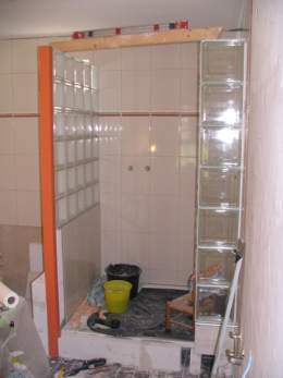

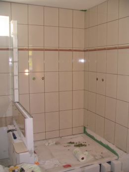

Ik heb een combinatie van beiden, dus gasbeton en glasblokken.
Onderlaag is van gasbeton, omdat aan de ene kant het bad komt. De bovenlaag is van glasblokken.
Ik heb niet met bewapening gedaan, maar met een speciaal bouwpakket met plastic profielen en montagekit (kwam overigens veel kit te kort).
Wat heel lastig is met glasblokken: ze zijn meestal 8 cm dik. Gasbeton is 7 cm dik. Aangezien tegels ook dikte hebben zou dat uit kunnen komen. Dat klopt, maar dan moet het wel zo zijn dat er maar aan één kant getegeld wordt (dan komt het mooi uit); als je echter aan twee kanten tegelt, is de muur dikker dan de glasblokken.
Dit is een tijdje terug (is inmiddels af); ik heb de gasbetonmuur helemaal getegeld, ook de bovenkant. Hierdoor is de hele muur dicht. Daarop ben ik gaan bouwen met glasblokken.
De randen heb ik met hardhout (in de menie) afgewerkt (zit met een aantal pennen in het gasbeton, verder gelijmd) en betegeld. De douchedeur ga ik daaraan vast hangen.
Volgens een bedrijf dat glasblokken maakt kan je niet alleen aan glasblokken (in ieder geval die met een doe-het-zelf-pakket) een douchedeur ophangen.
Even verder gezocht; dit is de meest recente foto:

Dat ik de bovenkant betegeld heb is misschien mijn eigen paranoia, maar ik wilde het gasbetongedeelte heel graag waterdicht hebben. Daarbij is het breedteverschil aanzienlijk (meer dan een cm, das meet dan 5 mm aan beide zijden); niet met een voeg op te lossen. Ik heb dan ook van die alu-hoekprofieltjes gebruikt.
Ook heb ik geredeneerd dat de muur waar de glasblokken tegenaan staan ook eerst getegeld worden.
En montagekit hecht natuurlijk ook super op tegel.
Volgens mij heb ik de gasbetonblokken gewoon verankerd met veerankers.
Voeg is hetzelfde als de tegels; ik heb wel een speciale waterdichte, flexibele voeg gebruikt.
En nog een tip: let op de streepjescodes op de glasblokken. Als je het DHZ-pakket gebruikt zitten er op de profielen ook streepjescodes, maar door de montagekit heb je daar geen last van. De streepjescodes op de blokken zelf, zie je wel door het glas heen. Zorg ervoor dat die dan zoveel mogelijk uit het zicht liggen (bij blokken onderin, de streepjescode aan de bovenkant, en bij hoger gelegen blokken de streepjescode aan de onderkant).

Op het hardhout zitten ook aluminium strips, totaal 4 per balk (heel gepuzzel met die strips). De wantegels hebben namelijk geen geglazuurde rand. En verder geldt voor de balk hetzelfde als voor de muur; ze zijn even dik namelijk.
Voor gasbeton heb ik gewoon de bijbehorden lijm gebruikt; voor de glasblokken (heavy duty) montagekit (bij het DHZ-pakket zaten twee tubes, maar dat was bij lange na niet genoeg).
