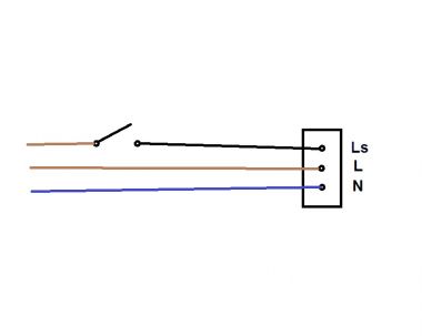

Ik heb een vraag omtrent het aansluiten van een badkamer ventilator met nalooptijd op een schakelaar.
Ik heb als stroomvoorziening een bruine draad (fase), een blauwe (0) en aarde lopen naar de schakelaar. Aarde niet nodig voor de ventilator.
Nu heeft de ventilator een L , N , Ls.
Op de schakelaar zit een bruine draad die vandaar door loopt van de schakelaar dmv zwart ( schakel ) naar de Ls van de ventilator.
De blauwe loopt van de schakelaar door naar de N op de ventilator.
De bruine loopt niet van de schakelaar naar de L van de ventilator.
Bij deze aansluiting blijft de ventilator lopen en stopt niet meer, de schakelaar werkt ook niet!
Wat is hier fout aan?
Ik hoor graag van jullie!

Een blauwe draad heeft op uitzonderingen na niets te zoeken op een schakelaar.
Je moet de blauwe draad aansluiten op N van de ventilator, bruin op L.
Bruin sluit je verder aan op je schakelaar. Als het een wisselschakelaar betreft en je dus drie aansluitingen hebt, dan sluit je bruin aan op de aansluiting die gemerkt is door P, L, een naar binnen wijzende pijl of een afwijkende kleur. Vanuit een van de anderen klemmen van de schakelaar trek je een zwarte draad naar Ls van de ventilator.
Om bruin aan te kunnen sluiten en aan de schakelaar en aan de ventilator, kun je een las maken, of je maakt een brug (je sluit twee bruine draden aan op dezelfde klem van je schakelaar).

Bedankt voor de reacties,
Ik ga het gelijk als ik tijd heb uitproberen!
Dus als ik het goed begrijp moet ik bruin via een las aansluiten op de schakelelaar en op de ventilator en van uit de bruin van de schakelaar een zwarte naar de Ls van de ventilator en blauw gewoon doorleggen naar de ventilator en niet naar de schakelaar!
Bedankt!
Tom345
Correct.
Atmoz
Niet helemaal correct, als je letterlijk doet wat er staat: van uit de bruin van de schakelaar een zwarte naar de Ls.
Dan komt de ventilator nooit meer stil. Als je bedoelt bruin via de schakelaar naar een zwarte naar de Ls, OK.

Bedankt voor alle reacties! Het is me gelukt! Op een indicatie lampje van aan en uit op de schakelaar na! Die werkt niet meer! Maar is toch een luxe en niet nodig!
Groetjes verdam
Geus
Een schakelaar met indicatielampje, dat verklaart de blauwe draad! Had handig geweest als je dat er bij had verteld. Lijkt me toch handig die weer aan te sluiten, want door de naloop weet je alleen door de positie van de schakelaar of 'ie aan of uit staat. Lampje weer werkend krijgen, kan door een blauwe weer af te takken naar de schakelaar. Om te bepalen op welke plek die aangesloten moet worden, is een fotootje van de schakelaar handig.

Kan het wel tekstueel uitleggen!
4 aansluitpunten van twee ingangen voor de draden op de schakelaar!
Linksboven is 2x de L
Rechtsboven is 2x de N
Links onder staat er niets bij, denk aarde?
Rechtsonder staat een pijltje richting uit de schakelaar met daarboven een symbool
Van een lichtpunt! Dus de schakelingang denk ik!
Heb nu 1 bruine in de L en een zwarte rechtsonder in de schakelingang met de pijl uit de schakelaaar! Meer niet!
Heb de blauwe doorgekoppeld via een las direct naar de ventilator!
Op de ventilator direct een bruine naar de L
Een blauwe direct naar de N
Een zwarte van de schakelaar, rechtsonder naar de Ls van de ventilator!

Aarde zal de schakelaar niet hebben, waarschijnlijk is het een wisselschakelaar en afhankelijk van de keuze uitgang is het controlelampje aan of uit bij ventilator aan.
Blauwe aftakken en naar de N en kijken wat 'ie doet.

Daar zat ik ook al aan te denken, blauw toch op de 0 van de schakelaar te zetten!
Rechtsonder heb ik twee gaten voor de zwarte maar volgens mij met hetzelfde resultaat! Dan blijft de blauw op de nul over.

Die dubbele gaten vlak naast elkaar is een en dezelfde aansluiting en zou je in dit geval kunnen gebruiken door de las tussen beide blauwe draden te laten vervallen en beide in de N te steken. Zou moeten werken.

Het is weer gelukt hoor! Even de blauwe aan de schakelaar gekoppelt en klaar is kees!
Bedankt voor alle hulp!
