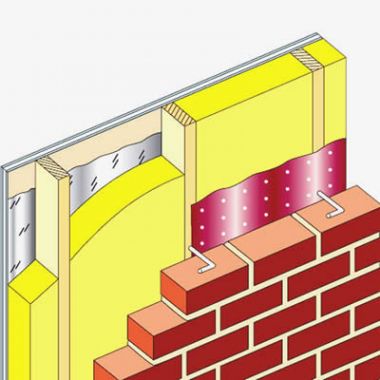

Wij zijn van plan om een aanbouw te maken van 3m x 7m.
De bedoeling was om dit te realiseren met stenen, dubbele muur met isolatie.
In deze aanbouw komt een badkamer en berghok. Is het nu beter om dit gewoon te metselen, of kan dit ook gemaakt worden van HSB?
In dat geval kan ik lekker veel zelf doen. Of gaat dit problemen geven met de vochtigheid die vrij komt van de badkamer?

Hout Skelet Bouw wordt in de praktijk behoorlijk vaak gebruikt dus als je het goed aanpakt zal je geen problemen krijgen.

Heb al het een en ander gevonden over die wedi-platen, werkt dit echt zo goed tegen de vocht?

Wedi plaat wordt veel gebruikt in badkamers en is er uiterst geschikt voor.
Ik zou mij eerst verdiepen in het maken van een HSB uitbouw... denk aan je juiste folies op de juiste plaatsen. Dat is qua vocht (condens) belangrijker dan de binnenafwerking van je badkamer.

Als ik het maak zoals op de foto te zien is, en dan nog een extra wedi beplating aan de binnenkant, dan moet dit toch goed komen. Als iemand nog een beter idee heeft, dan hoor ik het graag.

De folie op de binnen kant zo op de staande regels.
Over die regels horizontaal regels van 4,5 cm dik.
Daarop een 10mm osb plaat en die afwerken met gips en of wediplaat of gipsvezelcementplaat.
die 4,5 cm hou je voor je instalatiewerk.
Zo behoud de dampdichte binnenfolie volledig zijn werking zonder lekken van electra en of waterleiding.
Dit is een bewezen goed systeem zonder bouwtechnische problemen.
Makrrr
Ok rene duidelijk verhaal. Met deze info kan ik aan de slag, bedankt hiervoor.
