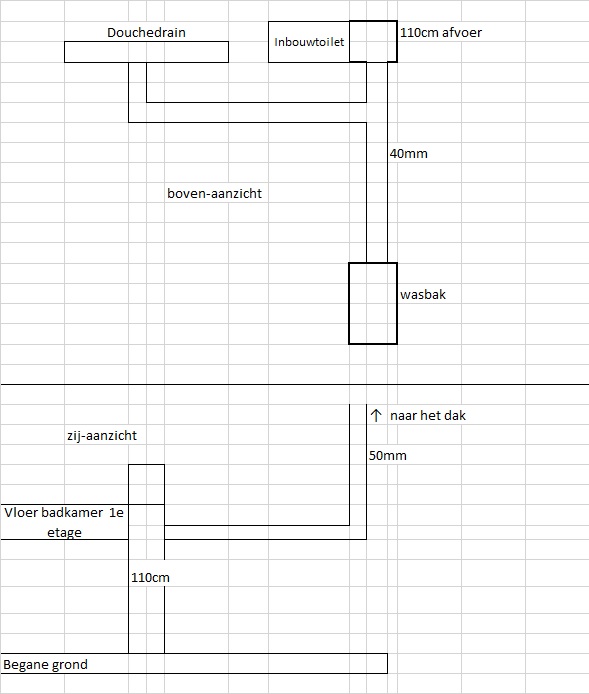

Badkamer afvoer te hoog?
Mirac

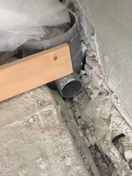

Wil een douchedrain aansluiten op 100cm van de afvoer. Echter is de 40mm afvoer bovenkant gelijk aan de vloer. Wat is een oplossing zonder deze uit te hakken?
Henk253
Een douche drain is hoger der dan de afvoer dus dikke laag cement er over.
Maar eerlijk gezegd heb niet zo vertrouwen in die plakzadel beter pijp veranderen en ook direct naar 50 mm.
Want met uitzetting en krimping kan die zadel knappen en dan heb je wel weer hak en breek werk in je nieuwe badkamer.

Die rechte buis van 110, is dat een standleiding of komt daar toilet op?
als er een toilet op komt zou ik toch het e.e.a anders aansluiten.
Mirac
Daar wordt inderdaad de wc afvoer van de inbouwtoilet op aangesloten, hoezo en op welke wijze had ik het moeten aansluiten? Standleiding zit rechts achter de muur
Roykes
Dit word verder niet aangesloten op een ontluchting? dus alleen voor je toilet?
als je het op deze manier aansluit zal elke keer wanneer je het toillet doorspoelt de sifon leeg getrokken worden van je douche drain. is er geen ander punt om op aan te sluiten?
Mirac
Nee, er zat voorheen geen wc aansluiting. En de ontluchting zit in een koof in de kamer ernaast. Trouwens aansluiting ontluchting zit ongeveer 20-25cm onder in het plafond/vloer weggewerkt met een t-stuk. Dit is niet oke?
Roykes
Ontluchting is opzich prima.
de aansluiting van de drain zit veelte dicht bij de toilet. is hier geen andere oplossing voor te verzinnen? door ergens anders op aan te sluiten?
Mirac
Die 40mm loopt nog 1,5mtr in een stuk door naar de wastafel. Deze wil ik na 20-30cm aftakken naar de douchedrain.
Douchedrain komt links van de wc afvoer min of meer tegen de muur en het hart ligt op 1,0mtr afstand van de wc afvoer
Roykes
Dus op die 40mm zit een douchedrain en een wastafel?
dan is de 40 mm sowieso te klein.
je kan hem niet appart aansluiten op een standleiding?

Nee, dat is helaas niet mogelijk. En nu bedenk ik me als ik met een multitool de bovenkant van de 110mm afvoer wat zichtbaar is inclusief de 40mm verwijder en een reparatiemof 110mm gebruik met een 50mm aansluiting en de vloer nog wat uithak zodat de 50mm lager valt dan zou het toch moeten kunnen?
Henk253
Hoe ziet die reparatiemof met 50mm wel uit ik ken die niet.
Roykes

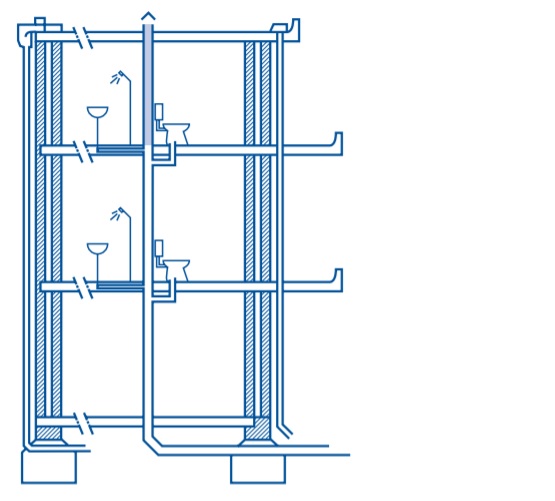

Je aansluiting zit gewoon te kort op je toilet, enige oplossing is volgens mij een beluchting aansluiten boven op de 110 buis. zodat het een standleiding word. dan heb je de meeste kans dat het werkt.
Henk253
Beter de wc afvoer lager plaatsen en 110 door trekken als ontspanning.
