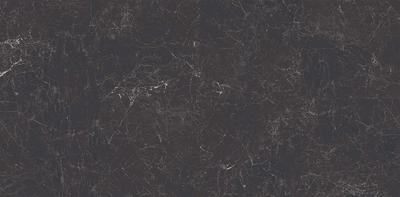

Ik denk eraan om de leiding gewoon over de muur te leggen, en dan een mooie trespa plaat (of acrylwand) met graniet/marmer patroon voorzetten als afwerking.
Je verliest dan ongeveer 3-4 cm, maar het ziet er schitterend uit en je hoeft geen muren te frezen.
