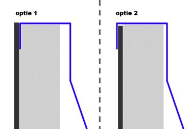

Ik had in eerste instantie het idee om de witte rand van het bad te laten wegvallen door de tegels ervoor te plakken. Het gaat dus om de omslaande rand van het bad.
Maar is dit wel zo mooi strak af te werken? En is er kans dat de tegels minder goed op hun plek blijven? Het zijn grote tegels en zijn van vloer tot bovenkant bad uit 1 stuk.
Of kan ik beter de tegels achter de omslaande rand laten wegvallen?

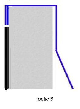

afbeelding als voorbeeld toegevoegd; close-up dwarsdoorsnede van de badrand.
blauwe lijn is de badrand.
zwarte is de tegel.
grijs-witte is de Ytong blok.
hopelijk is het zo duidelijk.

Hehe, ja ok :)
Maar dat is de meer gebruikelijke manier begrijp ik? En het handigst te verwerken?
Misschien zag ik die optie ook wel op de paar fotos die ik tegenkwam. Zo gedetailleerd waren die foto's niet.
maar bedankt iig!

Optie 1 zou ik niet doen, het bad gaat werken/bewegen en de randen knallen van je tegels af. Optie 2 of 3 dus.

Mocht ik er ooit nog eens bij moeten ivm een verstopte afvoer/sifon dan kan is optie 3 handiger denk ik.
Optie 2 is misschien wel makkelijker netjes te verwerken, omdat je de rand niet ziet.

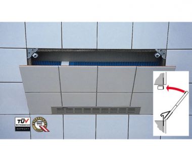

Henk253
Tegelluik mooi weg gewerkt in volle tegel
Fhus
Ja idd dat is een mooie nette oplossing.
Ik heb echter een grote 1m2 tegel, en dus geen voeg om een dergelijk luik te maken. Ben nog aan het denken of er een mogelijkheid is om de gehele tegel als luik te maken.. Maar aan de andere kant moet 't ook wel stevig zitten en niet gaan rammelen.
