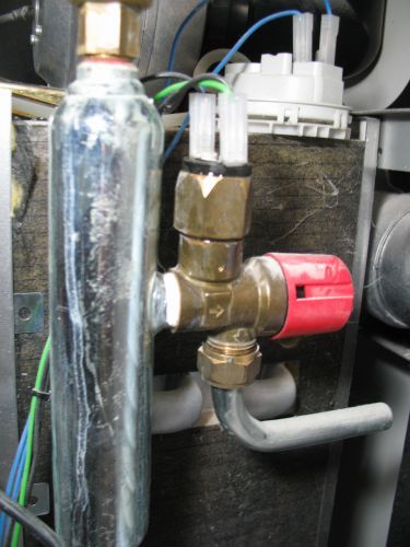

Dag dames en heren,
Ik heb een probleem/uitdaging :cool: Ik heb net onze (oude) AWB thermomaster 23.29 WT bijgevuld (tot 2 bar). Even binnenin gekeken en schoon gemaakt. Toen ik de boel weer op startte bleek de ketel te lekken :? . Lek was snel gevonden, de watergebrek schakelaar die samen met de overstort op de automatische ontluchter zit. Helaas heb ik niet 1 2 3 een nieuwe schakelaar, deze is besteld en komt vrijdag. Hoe kan ik nu veilig door gaan met stoken? Hij lekt aardig vind ik. Ik heb de druk wat verlaagd naar 1.5 bar maar nog steeds lekt hij. Hoe onverantwoord is het om te kijken of ik de waterdruk schakelaar eruit kan draaien en afdop? Ik durf niet zo goed naar mijn werk te gaan morgen en de boel alleen te laten.
Het gaat om de bovenste "wartel" met de zwart/groene draadjes eraan.
Alvast bedankt voor het meedenken!
De ketel hangt op zolder.
EDIT: ketel warmt u op en ik heb hem net even bekeken en het lijkt minder te lekker. Ging van echt druppelen zeg maar naar nu veel zweten. Komt waarschijnlijk door het opwarmen/uit zetten van materialen. Dit wilde ik nog even genoemd hebben.
Doordat hij nu bovenop lekt, maakt hij "kortsluiting" tussen de 2 stekkers, gevolg is dat
hij nu niet meer uitslaat bij een te lage waterdruk.
Ik zou zolang hij niet is gerepareerd, bij niemand aanwezig, de stekker eruit halen, dan
weet je zeker dat er geen verdere schade ontstaat.
Overigens is je ontluchter ook niet lek? gezien de leksporen.....
Daar heb je een punt. Alhoewel het water niet heel erg bij de contacten komt is het een risico.
Scherp van de ontluchter, deze heb ik ook meteen besteld al kan het ook oude lekkage zijn want de ketel is lang niet onderhouden voor dat ik er mee opgescheept kwam te zitten :roll:
Zo, vandaag is het D-day :cool: . Als de spulletjes binnen zijn gaan we ff klussen. Daar heb ik alleen een vraagje over: moet er bij de montage van de automatische ontluchter nog teflon tape/ draad gebruikt worden? De overstort zit zichtbaar met tape op het schroefdraad vast maar bij de ontlucher zie ik alleen een rood/bruin randje, zie foto. Alvast bedankt!
Je krijgt de chrome buis, dan het 1e messing busje, dit is je waterslot,
die laat je normaal gesproken zitten, alleen het bovenstuk vervang je, die zit
met een rubbere ring, dus geen teflon nodig.
Mocht je een compleet, niet passende, andere ontluchter hebben, dan draai
je alles eruit en heb je wel teflon nodig.
