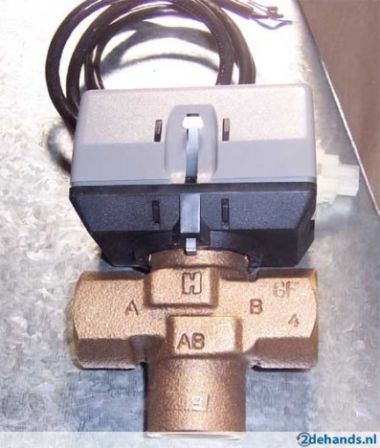

Vandaag bezig geweest om de driewegklep te vervangen (liep stroef). Ketel gevuld (ging een hoop lucht door de automatische ontluchters).
Dit is allemaal goed gegaan, alleen blijft de ketel op 6. (knipperend) staan.
De radiatoren worden niet warm, alleen het eerste stukje van de buizen. Ook de boiler wordt niet warm. Stekkertje die naar de boiler gaat ook los gehad. Op de motor zit een schroef (lijkt), moet die ook nog worden losgedraaid?

maar zo te lezen ben ik bang dat je de klep er verkeerd hebt gemonteerd (180 graden verdraaid !!) :mrgreen:
Jruinard

klep verkeerd?? IEK! :oops:
Volgens de cijfers/letters, die op de klep staan (dat goudkleurig gedeelte hè), was het precies hetzelfde.
Maar als ie inderdaad verkeerd zit, gaat er dan geen heet water door de leidingen, maar alleen door de retourleiding c.q. boiler?

en dat het de dezelfde klep is ,twijfel ik niet aan ,maar als je klep 180 graden verdraaid erin monteert dan klopen de in/uitgang van de klep niet meer
voorbeeld:
de letters geven de poorten aan en zijn heel belangrijk.

Beste Mobel, de klep zit goed :D dus zou je zeggen dat het probleem ergens anders in zit.

Mode indrukken totdat H verschijnt, 1 sec. indrukken H knippert en de cv gaat op hooglast draaien in CV.
Nu voelen of de leidingen onder de ketel warm worden, gebeurt dit niet dan de klep met de hand omzetten naar cv.
Staat de hendel naar beneden klik dan de motor los, staat de hendel omhoog druk deze dan met de hand in.(ik vergeet altijd de positie voor cv/ww bedrijf),De leidingen onder de cv moeten warm gaan worden anders slaat de ketel af door oververhitting!!
De ketel zal nu een kwartier vol gas gaan draaien en alle warmte de cv insturen, heb je iig weer een beetje warmte in huis.
