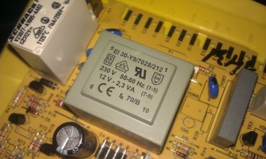

ik heb een Atag VA6011BT vaatwasmachine.
Afgelopen nacht heeft hij gewoon gelopen, vanmorgen toen ik naar het werk ging ben ik vergeten om hem open te zetten.
Eenmaal terug van het werk wilde ik hem uitpakken maar was alles nog nat.
Toen viel het me op dat onderin nog een laagje water stond wat wit was (lijkt wel melk)
Hij had dus niet afgepompt.
Had het idee om hem dan nog even aan te zetten en te kijken of het dan weg was.
Maar nu kwam ik bij mijn probleem....
Hij doet niks meer.
Er gaat nog geen lampje branden.......
heb even het front eraf geschroefd en gemeten maar er staat spanning op de schakelaar en als ik de schakelaar in drukt komt er verder ook spanning af..
de schakelaar van de klep werkt ook gewoon...
Ben bang dat mijn print kapot is...
maar iemand hier nog ideeën wat er mis is met mijn geliefde vaatwasser???

heb ik wel nagelopen, maar dan zou het display toch gewoon moeten werken???
Pascalbiana
Uh ja dat wel.
mischien sensor defect of weerstand, elco alles nagemeten?
Shania
Nee niet alles nagemeten,
tot aan de printplaat heb ik 230 0- de zwarte voedende draad vanaf de A/U schakelaar.. ten opzichte van de nul...
dus er staat wel spanning op de printplaat..
maar geen idee hoe ik daar een storing in kan gaan vinden...

inmiddels ben ik al iets verder...
er staat namelijk ook 230 op de printplaat maar het display gaat niet aan...
nu heb ik even de trafo op de print nagemeten en daar gaat wel 230V in maar komt geen 12V uit..
dus de trafo op de print is waarschijnlijk kapot...
nieuwe print kost 450 euro ofzoietszag ik op de site van atag.
Dus nu opzoek naar een andere print of een vervangende trafo..
de trafo die erop zit is:
Ei30-y9/7028/212
primair 230V 50/60Hz
secundair 12V 2.3VA
iemand die weet waar ik er 1 zou kunnen kopen??

Kun je er ook misschien een foto van maken?
Pascalbiana
Als ik kan zien welke het precies is, dan kan ik kijken hier maar ik kom ze al tegen vanaf 6 euro, dus het is maar welke je precies hebt.

Zo ziet hij eruit van jou dus.
Pascalbiana
Kun je ook misschien een beetje schatten wat de maten zijn l*b*h ?
Shania
32mm bij 28mm en 30 hoog.. ongeveer
kan ook proberen om er nog ff extern 12v op de seceundaire kant van de trafo te zetten en te kijken of dan het display weer werkt...
Pascalbiana
Voor dat geld zou ik het altijd proberen, zou het per abuis mis gaan, moest je toch eigenlijk een nieuwe print hebben, dus 6 euro is niks in verhouding.
Ik raad af om 12V op de secundaire kant te zetten of je zou de trafo eraf moeten halen en dan nog moet je de jusite waardes hebben.

Maar heb de trafo besteld...
