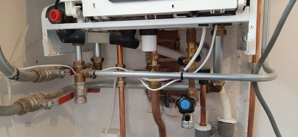

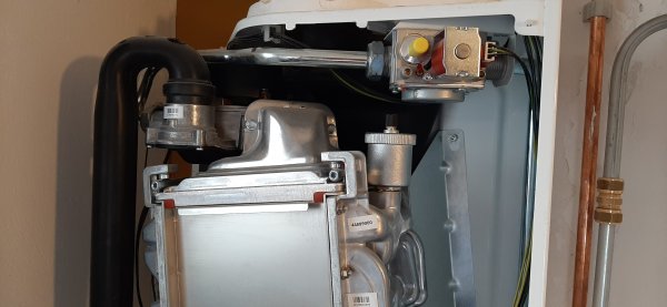

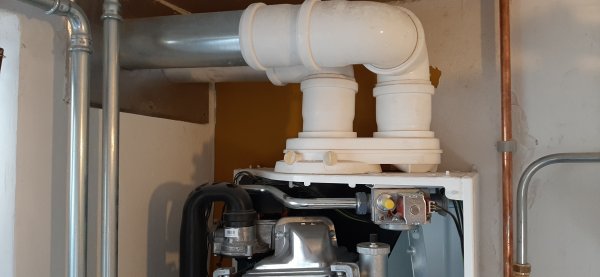

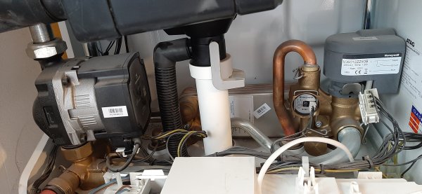

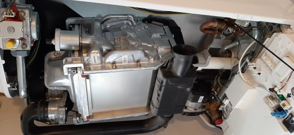

Hierbij wat foto's van de installatie.
Condensslang eruit halen en in een emmer hangen had ik al geprobeerd, maar heeft helaas geen resultaat.
De inlaatcombinatie is volledig droog. Geen druppel te zien.
Het lijkt te komen van de zwarte "buis" die tussen de achterwand en de verbrandingsunit zit en onderaan aangesloten zit op de sifon. Condens dus. Is er een manier dat dit wat meer langs de buis naar beneden glijdt i.p.v. naar beneden valt?
