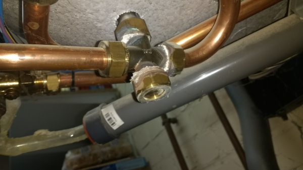

Ik heb een probleempje met een atag externe boiler (cbh 110).
De veiligheidsklep die bij overdruk wat water aflaat naar de afvoer (links op de foto) blijft constant wat open staan (ook bij niet opwarmen dus), bij inspectie zie ik heel wat aanslag (kalk?) aan deze klep.
Nu wil ik de klep eens demonteren en ontkalken of eventueel vervangen, daarvoor moet ik het water aflaten van de boiler. Nu zie ik niet meteen hoe ik dit moet doen zonder mijn kelder volledig onder water te zetten. Ik kan de toevoer wel dichtdraaien (kraantje net voor klep) en volgens de handleiding p13 is er een aftappunt voorzien. Dit ziet er volgens mij een gewoon koppelstuk uit met een afsluiting aan 1 kant, als ik deze open draai zal het water oncontroleerbaar beginnen stromen toch? Emmers lijken mij dan ook geen oplossing als ik het aftappunt niet vlot kan afsluiten...

Als u de inlaatcombinatie bedoeld die water doorlaat dan moet die vervangen worden ontkalken helpt niet.
Water leiding hoofdkraan afsluiten dan pas kunt u hem vervangen.
Hij mag geen water lozen als die koud is en niet opwarmd.
Ik doe het als volgt;
ik heb een tuinslang met een stukje koper pijp 15 erin, die houdt ik paraat.
zolang je de warmwaterleiding niet onderbreekt, dus hij geen lucht hapt zeg maar kan je de inlaatcombi ertussenuit halen.
aan de moer waar de inlaatcombi aanzit maak ik mijn stukje pijp15 met slang, en hang deze in de afvoer.
dan los je de koppeling van warm water op de boiler, en hij loopt leeg via de koude kant...
trouwens wel water afsluiten he, aangezien je de inlaatcombi wilt vervangen :wink:
Deze boiler zal zich zelf NIET vacuum zuigen.
Kijk maar eens goed naar de aansluitingen die via het mengventiel lopen.
Haal eerst de stekker van de ketel eruit, en zet de warmwater kraan open totdat deze koud is.
Zet de hoofdkraan dicht.
Draai die blindstop eruit, en koppel daar een slang aan die naar buiten loopt (houdt natuurlijk een emmertje bij de hand)
Tap de boiler af, belucht hem via de warmwater zijde. En de hele boiler loopt leeg met een redelijke straal.
Demonteer en monteer de inlaat combinatie
Blind stop er weer op, en hoofdkraan open zetten
Warmwater kraan open laten staan tijdens dit poces, alle lucht kan dan uit de boiler.
Pas als er geen lucht meer uit de warmwater kraan komt, de stekker er weer in doen.
Dit laatste is tegen het over verhitten en e.v.t. Scheuren van de boiler.
Allen bedankt om mee te denken, ik heb de aansluitingen nog eens goed bekeken en de oplossing was veel simpeler dan gedacht! Blijkt net na de inlaatcombinatie een debietregelkraantje te zitten dat je volledig kan dichtdraaien (doh). Was dus gewoon een kwestie van hoofdkraan dicht, debietdkraan dicht, druk eraf en vervangen die handel...
