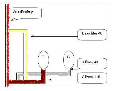

Aparte beluchter plaatsen?
Situatie: Afvoer toilet en bidet gaan via 110 mm naar standleiding. Om te voorkomen dat bij het doortrekken van het toilet, de sifon van het bidet leeg wordt getrokken, wil ik een "beluchter" plaatsen door vanaf de afvoerpijp van het toilet, net voor de aansluiting van het bidet, een pijp terug te leggen naar de standleiding.
Kan dit? Of moet ik een aparte beluchter bij het bidet plaatsen? Plaatje heb ik bijgevoegd.
Bedankt, John
Een beluchter inbouwen is een risico, beter een vaste aansluiting maken op de 110 mm pijp wanneer de pijp vanaf het bidet niet te lang is.
Ik vraag me trouwens af waarom de afvoer van het bidet niet eerder op de 110 mm leiding is gekoppeld.
Een aansluiting op de afvoer van het toilet én bidet is ook een mogelijkheid, liefst zo dicht mogelijk bij het stukje standpijp van beide voorzieningen.

Dat verergert het probleem: er is dan langere tijd onderdruk op de grijze pijp.
Beter die grijze tot op de standleing doortrekken
De onderdruk wordt minder naargelang de leidingen korter zijn, ook is dan zeker maar 1 beluchting nodig.

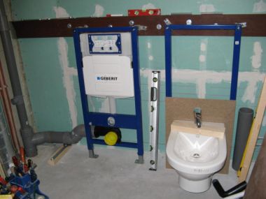

Over mijn vraag: Oplossing gaat waarschijnlijk niet werken. De bidet is gemonteerd en zie dat de afvoer op de 110 (toilet) niet lukt omdat afvoer bidet op dezelfde hoogte als toilet zit. Door beperkte ruimte kan hij alleen naar beneden. Ik ga de leiding doortrekken naar de afvoer van de douche.
Op de foto is eea te zien. Ben lang bezig geweest met de ophanging van de twee gerberits. Achterwand is een systeemwand die ik eerst met dwarsbalken heb versterkt en daarvoor een zware balk die tussen de twee muren is bevestigd en ook aan de achterwand met 8 bouten. Ga ervan uit dat het bestand is tegen de krachten. Daarna de standleiding doorgezaagd en omgezet.

Waar gaat die 75 mm standleiding heen ?
Ik zie de afvoer van het bidet niet, moet die nog aangelegd worden ?
- 75 mm standleiding gaat via zolder en komt op dak uit.
- afvoer bidet moet idd nog worden aangelegd.

De 75 mm pijp is al een beluchting/ontluchting, u hoeft verder geen andere aan te brengen mits u de pijp naar het bidet van 50 mm maakt, die kunt u rechtstreeks op de standleiding aansluiten, gezien de korte afstand geen probleem. (op de tekening zag het er wat anders uit)
