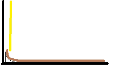

Wgb
Vynil op een watervaste plaat. Holle plinten laten schaven, vynil onder de tegels de naden laten lassen. Een waterdichte laag die de alle beweging kan opvangen.
