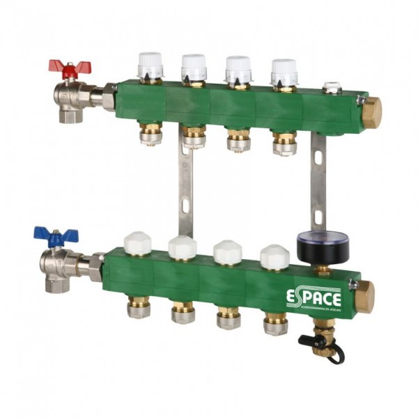

Een shunt is evenmin nodig omdat de vvw verdeler niets meer is dan een verdeelblok. Ja, er zitten twee hoofdafsluiters op maar die draai ik niet dicht.
