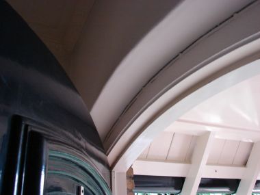

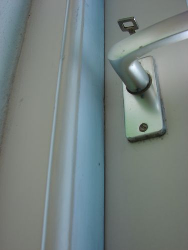

Heeft even geduurd...maar hierbij een paar foto's.
Bij het onderstaande kozijn zouden we tochtprofielen moeten aanbrengen. Deur en kozijn sluiten 'koud' op elkaar aan. Dit is het geval met de meeste kozijnen van ons jaren dertig huis.
Wij vinden de plastic/metalen profielen niet mooi maar is er een alternatief?
Nog lastiger wordt het bij de kozijnen met een ronding, zoals bij de voordeur. Daar zou een profiel van metaal gebogen gemonteerd moeten worden. Grote kans dat er een lelijke knik ontstaat. Hopelijk heeft iemand een gouden idee!

Ik heb bij mijn voordeurkozijn de sponning uitgefreest en gehakt, dan past het tochtprofiel in de sponning ipv in de dagkant. Bij de ronde bovendorpel het aluminium gedeelte inzagen en buigen om de deur, dat kreeg ik ook niet 100 %

Zoek even op tochtband, je ziet ook van het merk met de meisjesnaam)verschillende soorten en kleuren voor kleine kieren

Ook voor gebogen werk is het zeer goed mogelijk om houten tochtlatten te makn met rubber strips

Ik neem aan dat die tochtstrips uit het zicht blijven (dus in de sponning komen). Dat zou in ieder geval onze voorkeur hebben. Ik ben ze nog niet tegengekomen maar ga nog eens verder zoeken.
Heb je foto's van zo'n houten tochtstrip?

Deze vallen niet in de sponning, maar komen in de dag.
Indien je een tochtwering in de sponning wenst moet je een smal groefje frezen in de sponning waar een tochtrubber in geplaatst kan worden.
De draaiende delen (deuren en ramen ) zul je moeten verplaatsen (dit ivm de dikte van de rubber tochtwering)
Wat eventueel ook kan is na plaatsen van de rubber een sponning fraizen in de ramen en deuren.

Onze voorkeur is om de tochtprofielen niet in het zicht te brengen. Infrezen zal dan waarschijnlijk de enige optie zijn. Dat wordt dan nog een hele klus...
