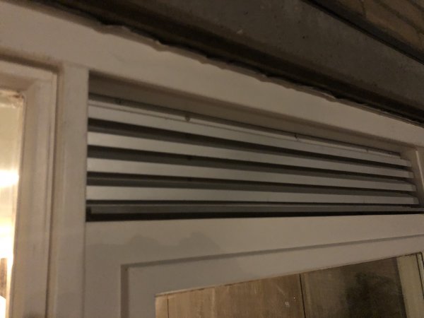

U kent ze wel, deze ventilatieroosters;
In mijn zoektocht naar lagere stookkosten vraag ik me af of hier geen beter isolerende exemplaren voor in de handel zijn? De huidige is volledig van aluminium en volgens mij voert alu juist heel erg goed warmte af..
Ik had gedacht dat dit een soort standaard maatvoering is? De bak zit zo op ‘t kozijn geschroefd.
Het is niet mijn bedoeling er zo’n werk van te maken dat ik aan het raam of kozijn iets moet doen. Bestaat dat? Plug&play vervangingsdeel met betere isolerende werking?
Ik kom er met google niet uit..
Dank voor uw reactie alvast!
Mvg Fer.
Zoek een ventilatierooster tbv kalfmontage.
Dan weet je de maatvoering en kan je deze vergelijken met de beschikbare maat.
Beter isolerend heeft geen zin, want ze halen koude buitenlucht binnen.
Wil je hier echt verbetering in, kijk dan naar balansventilatie. Dit kan centraal of decentraal per kamer. Er zijn meerdere oplossingen voor in bestaande situaties. Een goede adviseur is wel aan te raden.
Op dit type staat het ijs in de winter aan de binnenzijde als het tegenzit. Een koudebrug onderbreking zit er nl niet in.
Als het rooster open staat, maakt dat niet uit, staat deze dicht, dan wel.
