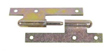

Hoi,
Ik heb mijn hele huis (1928) paumelles, vind ik mooi en bovendien makkelijk.
Echter er zijn op een aantal plaatsen nogal wat stuclagen opgekomen, waardoor de muur nu relatief ver naar voren komt en daarmee ook de kozijnlijst. Hierdoor kan ik niet overal meer van die schuifpaumelles plaatsen.
Moderne scharnieren vind ik ook niet erg mooi en minder makkelijk om de deur eruit te halen.
Zijn er alternatieven? Liefst iets wat zoveel mogelijk lijkt op de paumelles in de rest van t huis.
Bedankt!

Paumelles had je in 1928 ook al hoor,maar dat zijn natuurlijk andere als nu op opdekdeur kozijnen zitten. Maar als het kozijn zo kort bij de sponning opgedikt is ,kan je de deur er inderdaad niet meer genoeg omhoog krijgen om hem eruit te krijgen. Dan zal je de paumelles los moeten schroeven,of gewone scharnieren moeten plaatsen. Een andere oplossing zie ik even niet . Sucses JohanL

Inkorten van de pennetjes ook geen optie? Of is er helemaal geen speling?

Er is wel wat speling, wat zou de impact zijn op de sterkte van het scharnier als ik het pinnetje inkort? (slim Tiho)
Het is inderdaad de paumelle van de foto boven.

Hangt er een beetje vanaf hoeveel je overhoudt natuurlijk, maar als dit anderhalf a twee cm. zou zijn moet dit wel gaan.

Denk dat ik t pinnetje wat in probeer te korten. Dan zien ze er in ieder geval gelijk als de rest uit. Zolang t niet meer dan de helft van t pinnetje is, moet t goed gaan.
