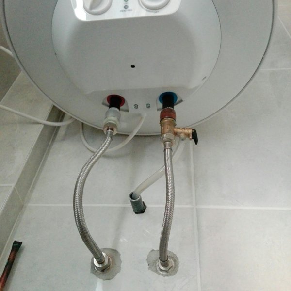

Ik heb een warmwaterboiler aangesloten in de keuken.
In de keuken heb ik warmwater aansluiting en in de badkamer (wasbak en douche).
Als ik de warmwaterkraan open in de keuken heb ik handwarm water.
Als ik daarbij ook nog de warmwaterkraan in de badkamer open doe (wasbak en/of douche) wordt het water in de keuken gloeiend heet (het water in de badkamer blijft koud).
Wat is de oorzaak/reden dat ik gloeien heet water krijg in de keuken als ik ook de warmwaterkraan in de badkamer open.
Moet ik een drukregelaar installeren (voor de aanvoer van koudwater naar de warmwaterboiler) ?
Of zijn mijn leidingen gewoon verkeerd gelegd ?
Alvast bedankt

Wat is er veranderd aan de aansluitingen?
Wat voor soort boiler is er geïnstalleerd, en waar?
Bedankt.

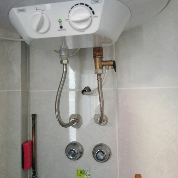

Ik zal vanavond even een foto uploaden en extra info geven.
Electrische boiler/ketel merk : Teka EWH 50
Electrische boiler/ketel is gemonteerd in de keuken.
Ik heb aansluitingen niet veranderd.
Zie afbeeldingen
Heb je ergens anders in huis nog een combiketel hangen en/of is deze boiler een vervanging voor een andere boiler die er op deze plek al zat?
