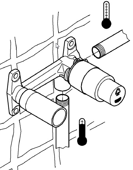

Beste forum leden,
Vandaag hebben wij onze inbouwkranen geïnstalleerd en tot onze verbazing komt er alleen warm water uit de kraan. Het betreft een Grohe Concetto 2 Gats wastafelkraan met een Grohe inbouwdeel 2 Gats.
Als we de kraan aan zetten komt er alleen warm water uit de kraan. Als we de kraan naar koud water draaien stopt die met water geven.
Weet iemand wat een oorzaak zou kunnen zijn en hoe we dit kunnen oplossen?

Even gezocht tekening en montage.
uitleg bij de tekening:
De koudwaterleiding moet rechts (blauwe markering op het
kraanhuis) en de warmwaterleiding van onderen (rode
markering op het kraanhuis) worden aangesloten.
Probleem eindelijk gevonden!
We hebben destijds de leiding van de wasmachine kraan doorgeknipt en verlegd. Schijnt dat deze ergens onder de vloer splitst. Gelukkig ligt de leiding er nog.
Vandaag de vloer uitgehakt om de wasmachineleiding af te doppen. Morgen even een T-stuk perskoppeling halen en de oude leiding weer aan de nieuwe vast persen.
Bedankt voor de reacties!
